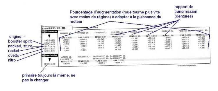

salut, même pour lever et avoir une bonne accélération la transmission d'origine est trop courte, sa hurle dans le vide quoi, le moteur tourne haut adns les tours et la roue ne tourne pas vite.
met au moins une secondaire 14/41 minimum, sinon une 15/41 sa marche aussi bien, j'ai une vidéo en 70 racing justement avec la transmission 15/41.

Au niveau de la transmission Ji comprend rien tu pourrait un peu m'expliquer comment sa marché? Au niveau des dents je parle !

Et pour la transmission tom cette image elle est dans la section réglage ou autre ? Car on vas piastres bien
si tu clic dessus sa vas on vois,
sinon tu le retrouves ici = https://www.scooter-system.fr/forums/f34/25402-transmission-finale.html
Oui 14/41 ? C une combien elle d'origine tu sais ?
soit 12/411 soit 13/43 sa varie suivant model et année.
la j'avais une 15/41 (c'est ce qu'il y a de mieux sur booster en 70cc)=

met une 14/41 sa levera peut être un peutplus facilement genre quand t'es entrain de rouler
