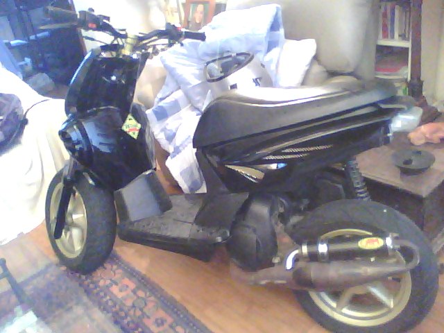

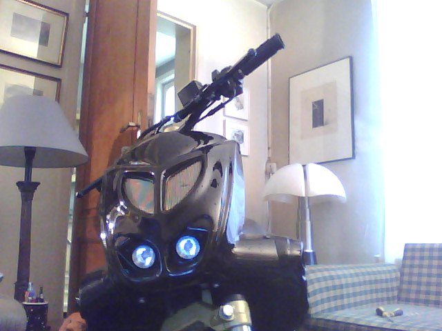

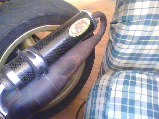

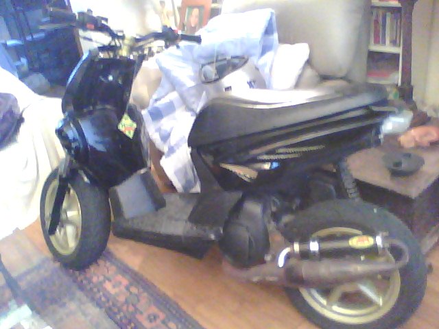

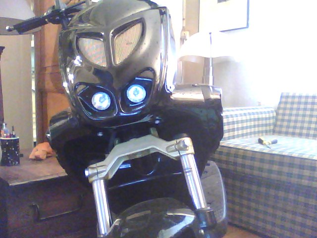

dimitry Posté(e) le 6 septembre 2013 Auteur Signaler Partager Posté(e) le 6 septembre 2013 voilà a quoi ressemble le stunt si sa px aider demain je fais photos du carter et des pieces que tu ma demander de verifier Lien vers le commentaire Partager sur d’autres sites More sharing options...
lapin Posté(e) le 6 septembre 2013 Signaler Partager Posté(e) le 6 septembre 2013 voilà a quoi ressemble le stunt si sa px aider demain je fais photos du carter et des pieces que tu ma demander de verifier uen photo de tes galets d embrayage et courroie Lien vers le commentaire Partager sur d’autres sites More sharing options...
