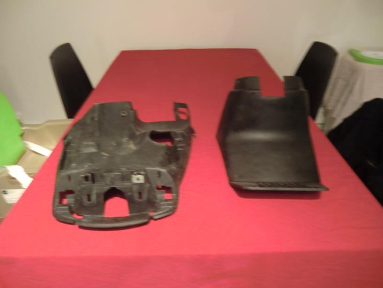

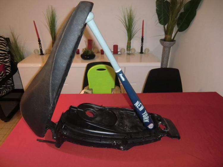

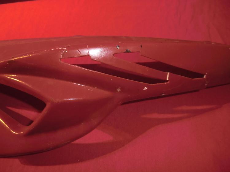

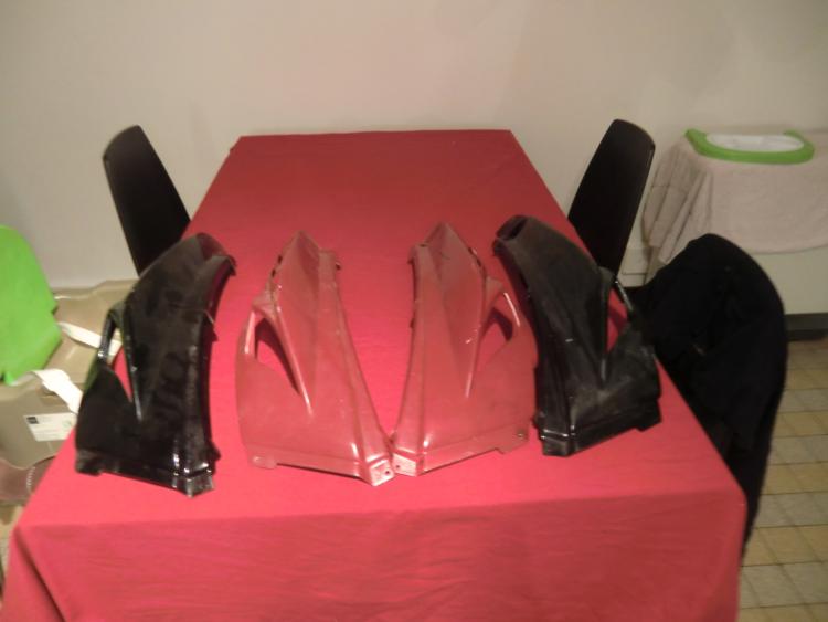

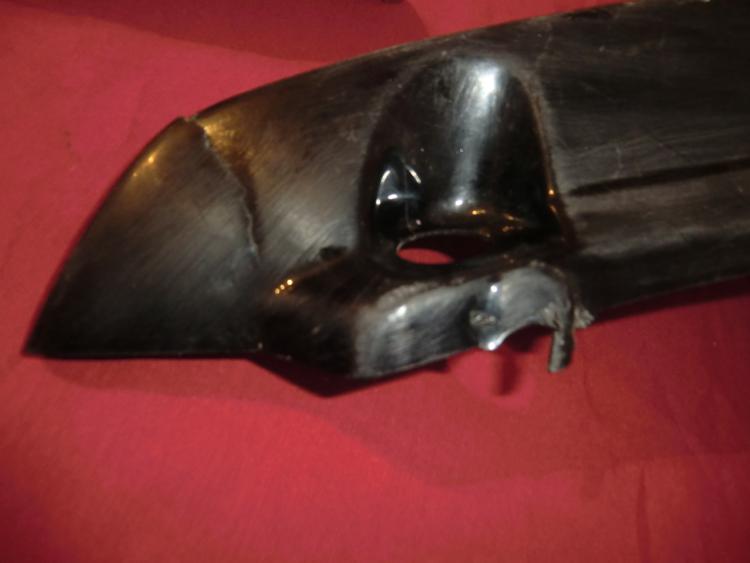

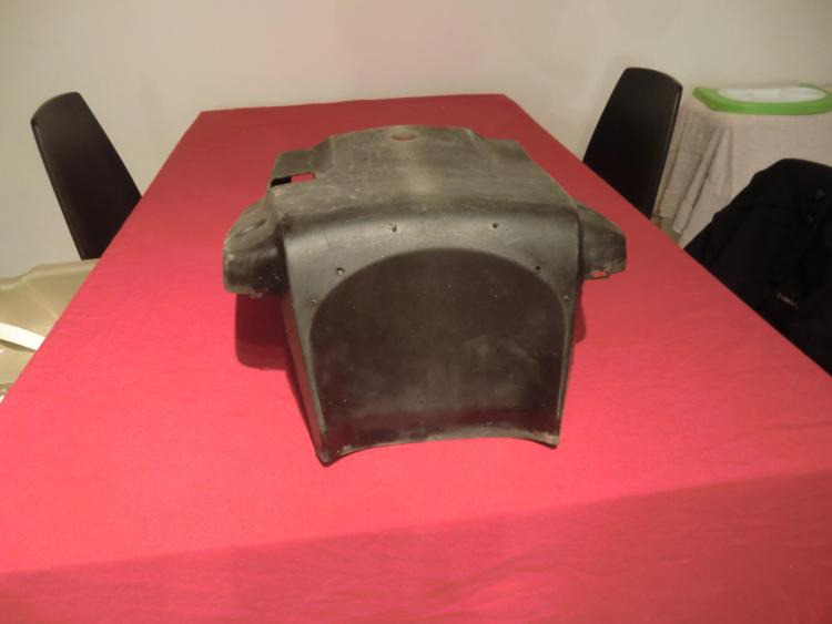

xXPtiBenXx Posté(e) le 30 mars 2015 Auteur Signaler Posté(e) le 30 mars 2015 Alors voilà le contenu du colis: - La selle avec son coffre - Le sabot d'origine - Le passage de roue et la trappe batterie - 2 paires de coques latérales BCD (état moyen: fissurées et patte de fixation cassé) Le tout pour 70€ sur le bon coin
flostunt76 Posté(e) le 30 mars 2015 Signaler Posté(e) le 30 mars 2015 Alors voilà le contenu du colis: - La selle avec son coffre CIMG3880.JPG - Le sabot d'origine CIMG3866.JPG - Le passage de roue et la trappe batterie CIMG3867.JPG - 2 paires de coques latérales BCD (état moyen: fissurées et patte de fixation cassé) CIMG3869.JPG Le tout pour 70€ sur le bon coin ça va bonne affaire
xXPtiBenXx Posté(e) le 30 mars 2015 Auteur Signaler Posté(e) le 30 mars 2015 Oui plutôt en plus a la même personne j'ai trouvé une big valve polini, le carburateur de 21mm et une volute de refroidissement le tout pour 75€. Mais le seul truc qui m’embête un peu c'est l'état des coques BCD (je le savais en les prenant). Si j'arrive pas à les réparer correctement je les intégrerai à la monocoque :D2

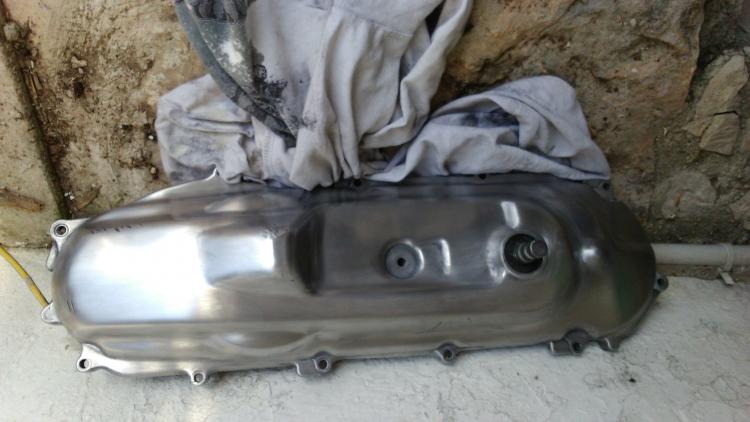

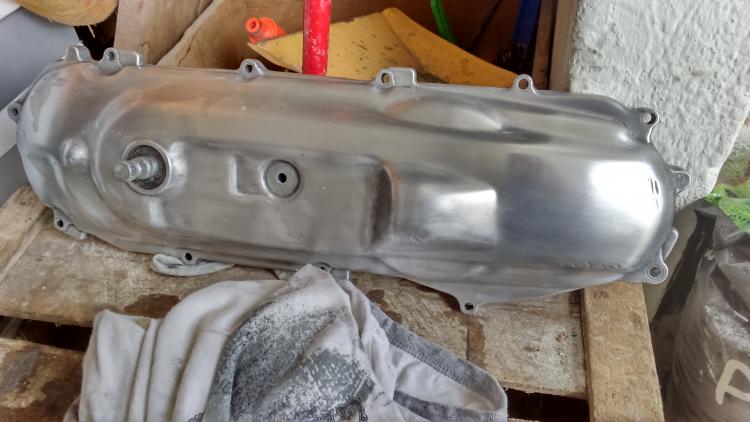

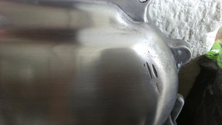

xXPtiBenXx Posté(e) le 6 avril 2015 Auteur Signaler Posté(e) le 6 avril 2015 Voici quelques new's de l'avancer du projet: Polissage du carter de kick en cour ( actuellement au grain 320) Par contre au cour du polissage, au fur et à mesure que je ponce , j'ai ce genre de pigment qui appairé A quoi c'est dû? c'est normal et comment je peux y remédié?
mat881 Posté(e) le 6 avril 2015 Signaler Posté(e) le 6 avril 2015 Bon courage pour la suite du polissage ;) 1
xXPtiBenXx Posté(e) le 6 avril 2015 Auteur Signaler Posté(e) le 6 avril 2015 Bon courage pour la suite du polissage ;) Merci. Des idées pour le problème de "pigment"??
