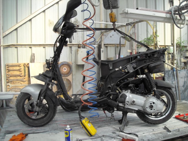

Papy ions Posté(e) le 15 septembre 2013 Signaler Partager Posté(e) le 15 septembre 2013 Bonjour à tous. Je vais essayer de m'explique clairement. Voici le scooter à poil. J'ai un problème de démarrage donc plus facile pour bosser. A l'avant du scooter se trouve toute la partie électrique, à cet endroit il y a 2 relais, un sert au feux de croisement (je le mets il se colle) ça fonctionne Le deuxième sert au feux de route (je le mets il se colle) ça fonctionne un troisième relais se trouve sous la selle mais sert au démarreur. (25a) donc logiquement à écarter. cela paraît bizarre mais je n'en trouve aucun autre qui pourrait faire fonctionner les clignotants. Suis je idiot ou il y a quelque chose que je n'ai pas compris ? Merci à qui pourra m'apporter une réponse. ^^ Lien vers le commentaire Partager sur d’autres sites More sharing options...

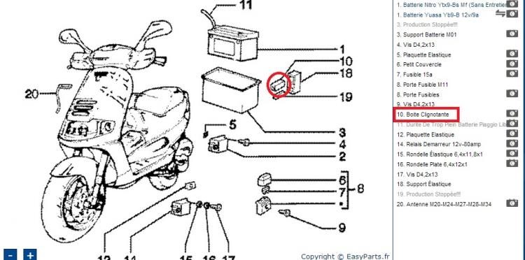

Spooky Posté(e) le 15 septembre 2013 Signaler Partager Posté(e) le 15 septembre 2013 Ne cherche plus ! Sur piaggio la centrale clignotant et intégré dans le régulateur de tension :) ( un gros boîtier gris !) 1 Lien vers le commentaire Partager sur d’autres sites More sharing options...
Papy ions Posté(e) le 15 septembre 2013 Auteur Signaler Partager Posté(e) le 15 septembre 2013 (modifié) Ne cherche plus ! Sur piaggio la centrale clignotant et intégré dans le régulateur de tension :) ( un gros boîtier gris !) Alors là mon gars, tu ne sais pas comment tu m'aides car j'ai aussi ceci. Et après avoir changé la bougie, la bobine, le CDI, et le stator toujours pas de démarrage .... Le régulateur est la seule chose que je n'ai pas changé ....(j'en ai d'ailleurs commandé un hier sur le web) Mille fois, mais mille fois merci à toi, :love: c'est la première réponse et c'est clair de chez clair. :cool2: Modifié le 15 septembre 2013 par Papy ions Lien vers le commentaire Partager sur d’autres sites More sharing options...
Spooky Posté(e) le 15 septembre 2013 Signaler Partager Posté(e) le 15 septembre 2013 De rien, j’espère que ça réglera tes problèmes ^^ Beaucoup galère a trouver la centrale clignotante sur piapia ! Quel idée de l'avoir intégrer :o Lien vers le commentaire Partager sur d’autres sites More sharing options...
Papy ions Posté(e) le 15 septembre 2013 Auteur Signaler Partager Posté(e) le 15 septembre 2013 (modifié) De rien, j’espère que ça réglera tes problèmes ^^ Beaucoup galère a trouver la centrale clignotante sur piapia ! Quel idée de l'avoir intégrer :o J'en parlais avec des potes qui bricolent comme moi, ils se foutaient de ma tronche en me disant que j'avais mal cherché. Mais le pire c'est que sur l'éclaté de mon modèle, il en indique un qui n'existe pas. :siffle: Encore merci à toi. ;) Je laisse le lien de l'éclaté complet du Piaggio Skipper ST 125cc/4 temps si cela peut servir. http://www.easyparts.fr/choosedrawings/15/4815/692/0-968-1-m420-m1957-m6283-m4815-s9480/Pi%C3%A8ces_dorigine_Piaggio_Skipper_125_4T.html Modifié le 16 septembre 2013 par Papy ions Lien vers le commentaire Partager sur d’autres sites More sharing options...
