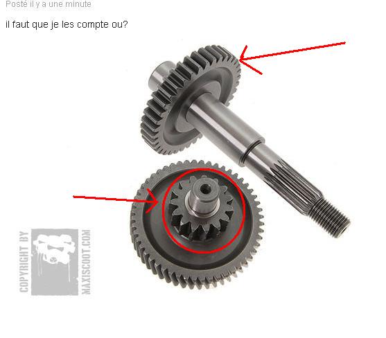

0 nico45 Posté(e) le 16 septembre 2013 Auteur Signaler Partager Posté(e) le 16 septembre 2013 (modifié) il faut que je les compte ou?sur selle ou il y a pas l'axe de roue? Modifié le 16 septembre 2013 par nico45 Lien vers le commentaire Partager sur d’autres sites More sharing options...
0 JSP SCOOTER (tom67) Posté(e) le 16 septembre 2013 Signaler Partager Posté(e) le 16 septembre 2013 (modifié) ici pour connaître le rapport de transmission "secondaire" Modifié le 16 septembre 2013 par tom67 1 Lien vers le commentaire Partager sur d’autres sites More sharing options...
0 nico45 Posté(e) le 16 septembre 2013 Auteur Signaler Partager Posté(e) le 16 septembre 2013 ici pour connaître le rapport de transmission "secondaire" transmi.JPG ok merci et au niveau de ce qu'as dit S2 je n'ais pas compris Lien vers le commentaire Partager sur d’autres sites More sharing options...
0 JSP SCOOTER (tom67) Posté(e) le 16 septembre 2013 Signaler Partager Posté(e) le 16 septembre 2013 mais compte aussi les dents de la primaire (donc les 2 autres, grand et petit) Lien vers le commentaire Partager sur d’autres sites More sharing options...
0 nico45 Posté(e) le 16 septembre 2013 Auteur Signaler Partager Posté(e) le 16 septembre 2013 mais compte aussi les dents de la primaire (donc les 2 autres, grand et petit) ok merci mais sa veut dire quoi ce qu'a dit S2 Lien vers le commentaire Partager sur d’autres sites More sharing options...
0 JSP SCOOTER (tom67) Posté(e) le 16 septembre 2013 Signaler Partager Posté(e) le 16 septembre 2013 ben que ce n'est pas un moteur minarelli ou alors une copie Lien vers le commentaire Partager sur d’autres sites More sharing options...

0 JSP SCOOTER (tom67) Posté(e) le 16 septembre 2013 Signaler Partager Posté(e) le 16 septembre 2013 (modifié) ok une dernière question 1)est ce qu'un carburateur de 19 mikuni passerai? 2)niveau transmi il me faudrait quoi comme rapport primaire et secondaire? si c'est minarelli, primaire origine, secondaire 15/41 mais compte déjà ton origine pour savoir laquelle c'est. carburateur 19 oui voir 21 pourquoi mikuni ? Modifié le 16 septembre 2013 par tom67 Lien vers le commentaire Partager sur d’autres sites More sharing options...
