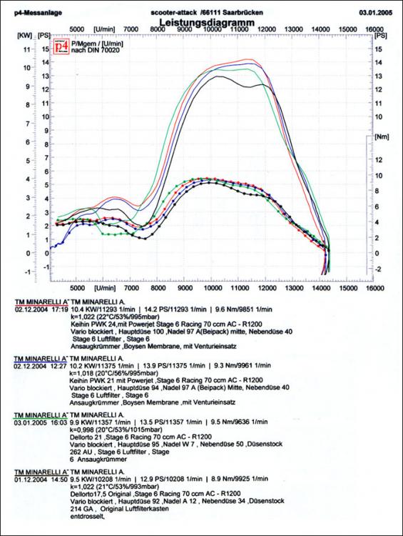

0 JSP SCOOTER (tom67) Posté(e) le 18 septembre 2013 Signaler Posté(e) le 18 septembre 2013 (modifié) en montage rigide sur booster ? faut le vouloir aussi mais pourquoi pas.. mais sa marche bien oui, même un 12 marche bien rien qu'à voir ceci on comprends tout ^^ (régime max) = Modifié le 18 septembre 2013 par tom67
0 Raceman Posté(e) le 18 septembre 2013 Signaler Posté(e) le 18 septembre 2013 Oui les Polini sont top ;) Oui plus ont monte mieux ces mais pour un usage routier je me serai limité a 15 :)
0 JSP SCOOTER (tom67) Posté(e) le 18 septembre 2013 Signaler Posté(e) le 18 septembre 2013 (modifié) en montage rigide sur booster ? faut le vouloir aussi mais pourquoi pas.. mais sa marche bien oui, même un 12 marche bien rien qu'à voir ceci on comprends tout ^^ (régime max) = vergleich-vergaser.jpg il y a plus de régime max avec le 17.5 qu'avec le 21 et 24 PWK sur cette configuration, bizarre quand on y pense :D2 mais la puissance en chv est plus limité (encore heureux ^^ ) Modifié le 18 septembre 2013 par tom67
