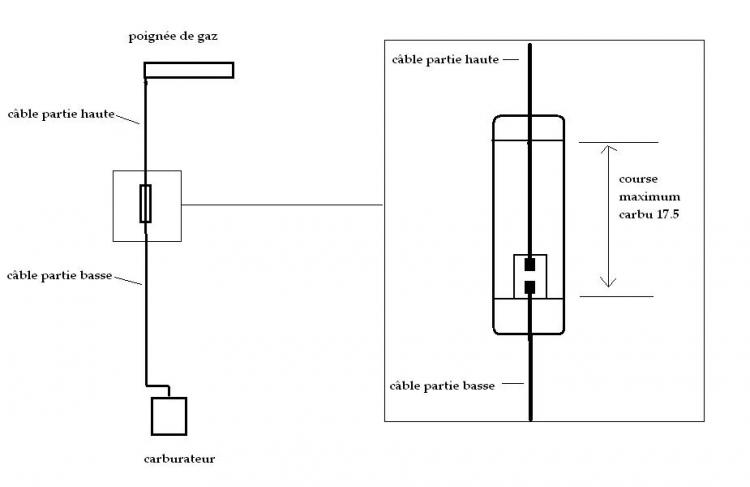

avec le 19 il faudra changer =
- le câble de gaz pour un câble en 1 partie (appelé câble gaz de compétition), car l'origine est un câble en 2 parties et il n'a pas assez de course

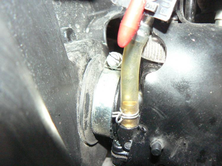

- la BAA pour le manchon à fixation par collier comme ceci =
slt merci, mais je suis obliger pour le câble d'acellerateur? si je detend a ma poignée sa ira pas? car pour un 19 j'ai pas envie de tout changer lol
