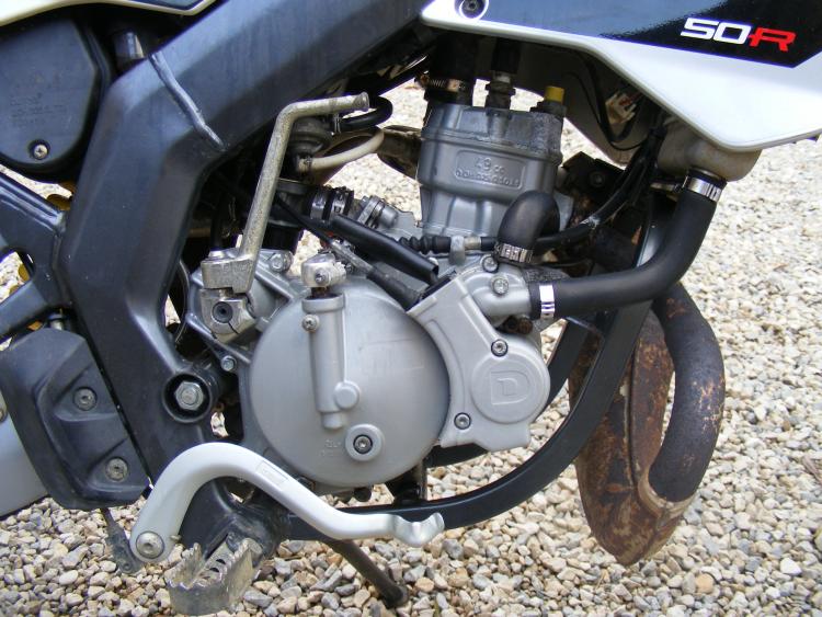

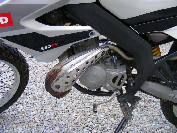

B00STER_SPIRIT Posté(e) le 21 septembre 2013 Signaler Posté(e) le 21 septembre 2013 Bonjour, je voudrais savoir si une derbi sanda xtrem de 2006 à un carburateur de 17.5 ou c'est les modele de 2010 qui sont en 17.5 ? Merci, je vous laisse 2 photo peut être que vous verré. merci
0 Flo07200 Posté(e) le 21 septembre 2013 Signaler Posté(e) le 21 septembre 2013 C'est un moteur Euro2 donc carburateur de 14 normalement, ça doit être l'un des derniers Euro 2 vendus car en 2006 après ce sont des Euro3 avec carburateur de 17.5. 2
0 Bubulle Posté(e) le 21 septembre 2013 Signaler Posté(e) le 21 septembre 2013 Exact Flo, ça dois être un modèle 2005 immatriculé en 2006... Il est clair que d'origine tu devais avoir un 14mm 1
0 B00STER_SPIRIT Posté(e) le 21 septembre 2013 Auteur Signaler Posté(e) le 21 septembre 2013 A fait chier .. je voulais me prendre un kit 50 top perf fonte avec un pot scr passage bas, ben c'est raté car il faudra que je rachète un carburateur de 17.5 plus un réglage à faire :( merci de vos rep
0 Bubulle Posté(e) le 21 septembre 2013 Signaler Posté(e) le 21 septembre 2013 Bah non ce n'est pas raté ça passe quand même
0 Tzr70 Posté(e) le 21 septembre 2013 Signaler Posté(e) le 21 septembre 2013 biensure que ça passe ;) mais regarde quand même sur le coter du carburateur ou cas ou il aurait était changer
