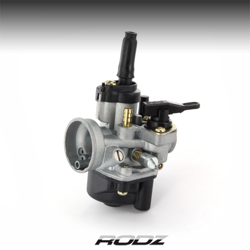

merci donc en gros .....le cas 1 baa modifie l air et le 2 l essence  ?
sur c carburateur la visse est cote boîte à air ?

oui ici la vis est côté baa
du moment que tu appauvri en essence (donc enrichi en air du même fait), le ralenti augmente.
donc côté pipe, en vissant la richesse, le ralenti augmente (ce qui n'est pas le but ce n'est pas une vis de ralenti,) mais c'est pour avoir une base.
la vis côté pipe, est souvent bien réglé à environ 2 tours voir 2.5 tours. (entre 1.5 et 2.5)
et côté baa, le contraire elle serra bien réglé entre 0.5 et 1.5 tours.
la richesse il faut la réglé pour avoir la meilleur réaction du moteur au coup de gaz / ré-accélération / démarrage
