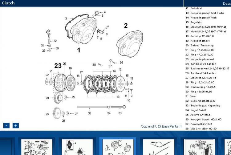

JSP SCOOTER (tom67) Posté(e) le 25 octobre 2013 Signaler Partager Posté(e) le 25 octobre 2013 (modifié) salut, tu dit que tu ne peux pas passer de vitesse une fois le moteur sur le cadre, donc tu as mis quelle vitesse pour la démarrer en poussant? le mieux c'est la 3em tu as peut être oublié la petite bille qui se met devant la longue tige ? tu vois laquelle? bille n° 34 ici entre les 2 tiges de poussé d'embrayage = Modifié le 25 octobre 2013 par tom67 Lien vers le commentaire Partager sur d’autres sites More sharing options...

JSP SCOOTER (tom67) Posté(e) le 25 octobre 2013 Signaler Partager Posté(e) le 25 octobre 2013 ici tu peux voir les vue éclatées de tous les models de toutes les annes, donc regarde si il y a cette rondelle et si ça peut être sa = http://www.easyparts.fr/showarticles/0-4019-1/Pièces-dorigine.html Lien vers le commentaire Partager sur d’autres sites More sharing options...
