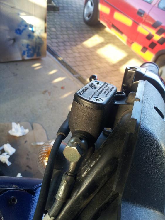

Bonjour,
Sur mon Ludix Blaster, quand je presse le levier de frein lentement, j'arrive à l'enfoncer jusqu'au bout sans que ça freine... Mais en revanche, quand je presse rapidement, d'un coup sec sur le levier, ça freine du tonnerre ! :P
Donc je me suis décidé à faire une purge, en pensant que ça résoudra mon problème... hélas non ^^
Rien n'a changé ^^
Et là, je m'aperçois que lorsque je presse lentement, il y a comme une prise d'air (ou une perte de pression) à cet endroit là (voir image) et ce, des deux côtés du MC.... je sais pas si cette "entaille" est normale ou si mon bouchon de MC est cassé..?
Mais lorsque je presse d'un coup sec, rien ne coule.... :s Je ne comprends rien ^^
Et question de liquide de frein, j'en ai mis assez, c'est sûr ^^
Donc si qqn sait..?
Merci d'avance :)

Ah ouais?? Sans couvercle, si je presse dessus, ça gicle plutôt ^^ Mais ça freine pas, je crois XD
Mais en fait si je freine d'un coup sec, le freinage se met en action, mais si j'y vais doucement, c'est comme si j'avais pas mis de liquide dans mon système.. :s Je crains que t'as raison ^^ :s
Mais justement le truc bizarre, c'est que quand je freine brusquement, je n'ai pas l'impression qu'il y ait une fuite quelconque... Contrairement à quand j'y vais doucement (et donc là où le système ne se met pas en marche...), il y a du liquide qui suinte à l'endroit où il y a le joint...
Et pour répondre à ta question, une fois que je freine sec, la pression reste constante... Donc théoriquement aucune fuite :s

Okay, alors après test d'un autre bouchon + joint ça fait toujours pareil... Et le problème se formule donc autrement... Sans bouchon, le fein ne freine pas... (Et il fuit accessoirement :D2)
Ah oui, j'ai reformulé le titre.
Edit: Donc là j'ai réussi à faire en sorte que ça ne fuit plus (changement du couvercle avec le joint original) et j'ai vidé le système, passé un coup de souflette dans le système de freinage qui était vide (au cas où il y avait un truc qui bouchait le système, on ne sait jamais :D2) et j'ai refait une purge (inversée) et ça va beaucoup mieux ! Mais ça le fait toujours un peu... et là, attention :D2 ... Le scoot freine sans que j'actionne le levier... Donc j'ai enlevé l'étrier, en pensant que les pistons étaient grippés... et une fois que l'étrier était séparé du disque - CLAC! Les plaquettes se sont collées entre elles... ^^ Donc il devait y avoir une certaine pression dans le système... et du coup, ben je vois pas trop comment résoudre ce problème? Je retire le couvercle pour laisser la pression sortir? Ou je laisse tout couler par la vis de purge et je recommence? :s ^^
