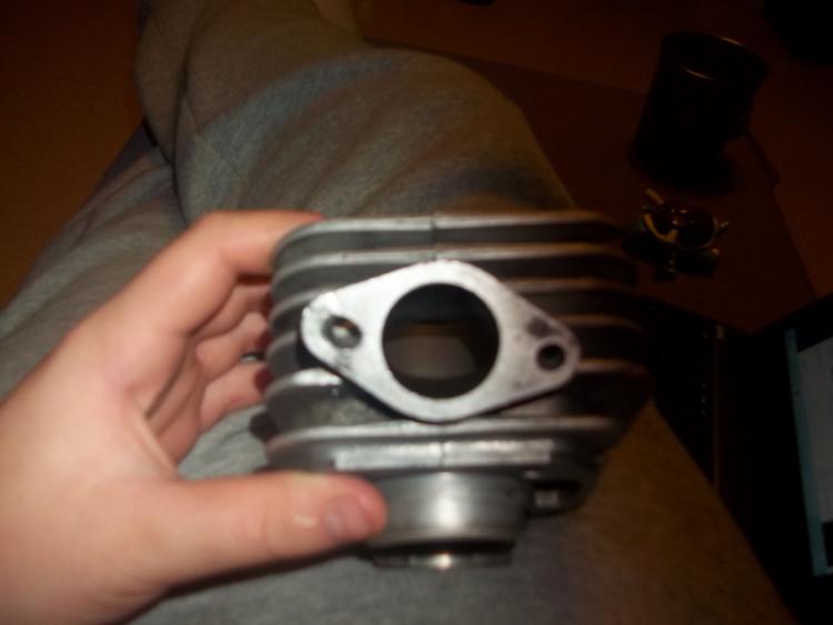

calvindu02 Posté(e) le 5 novembre 2013 Signaler Posté(e) le 5 novembre 2013 bonjour alors j'ai eu un kit 70 athena un pote me la donner car il ne s'en sert pas il n'a plus de scoot, mais j'ai pas la culasse ni le piston,je voudrai savoir si c'est le 70 sport ou le racing quelqun c'est coment on le reconnai? merci :)

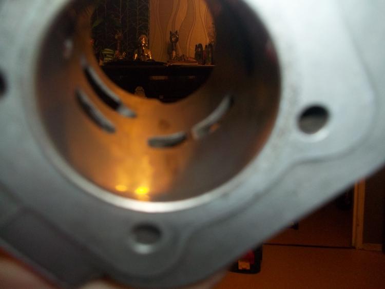

0 lapin Posté(e) le 6 novembre 2013 Signaler Posté(e) le 6 novembre 2013 et je peux prendre le piston normale c'est bon? celui qui me la donner sans et passervit on lui avez déjà donner Met une photo du cylindre une de l intérieur et une entre échappement

0 JSP SCOOTER (tom67) Posté(e) le 6 novembre 2013 Signaler Posté(e) le 6 novembre 2013 (modifié) il y a une trace de chauffe? et il y a un filletage pour le pot de foutu non? je crois qu'il vaut mieux que tu mettes 70€ dans une transmission 15/41 avec ton trophy que d'acheter un piston, tu gagneras 10kmh après tout ps, je pesne que c'est le sport, vue le diagramme échappement pas très haut Modifié le 6 novembre 2013 par tom67
0 lapin Posté(e) le 6 novembre 2013 Signaler Posté(e) le 6 novembre 2013 Tom était plus rapide que moi Ce cylindre est bon pour la poubelle direction maxiscoot pour une transmission 15/41 et clavette decaler a 4 euro
0 calvindu02 Posté(e) le 6 novembre 2013 Auteur Signaler Posté(e) le 6 novembre 2013 il y a une trace de chauffe? et il y a un filletage pour le pot de foutu non? je crois qu'il vaut mieux que tu mettes 70€ dans une transmission 15/41 avec ton trophy que d'acheter un piston, tu gagneras 10kmh après tout ps, je pesne que c'est le sport, vue le diagramme échappement pas très haut oui pour le pot,oe il y a quelque tes sur? sinon je nachette pas de piston
