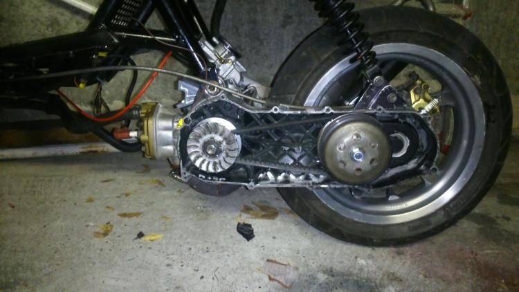

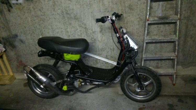

Bryaan Posté(e) le 6 novembre 2013 Signaler Posté(e) le 6 novembre 2013 bonjour / Bonsoir Je vous explique , j'ai remonté mon spitro de A-Z , je suis parti du cadre. Bref , J'ai tout monté , Le spitro démarre , Roule , Mais quand y commence a monté dans les tours , Il commence a " Buger" et ne se lance pas , J'ai d’abord pensé a une réglage carburateur , J'ai diminuer mon gicleur de -15p ( jetait énormément riche , c’était les premier démarrage ) C'est toujours pareille , J'ai fait une masse cadre moteur , c'est toujours pareille... Merci de m’aidè, Je ne vois pas ce que sa pourrai être , J'ai un feseau électrique simplifier , J'ai la bobine , mes file pour démarrè et un bouton ON/OFF., J'ai cet vidéo , c'était le PREMIER démarrage donc aucun réglage rien ,mais on entend le bug. (Javais pas le pack overange sur la vidéo ) Cylindre 70 pro race 2 Pot Pro race carburateur 28 OKO boîte a clapet VL12 Pipe Stage6 R/T Pack overange MalossiMHR Allumage origine , J'ai un rotors qui va arrivé dans 1mois et dmi... voilà merci
