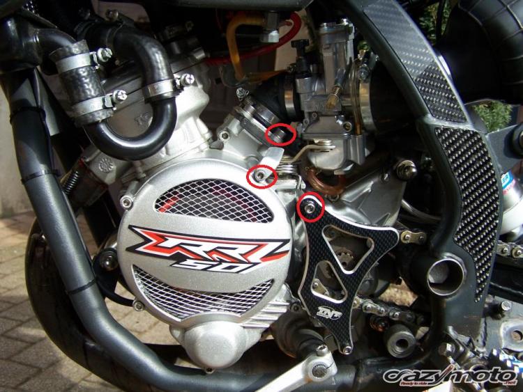

Flo07200 Posté(e) le 16 novembre 2013 Signaler Posté(e) le 16 novembre 2013 Comme ça tout simplement: http://www.crazymoto.net/index.php?app=core&module=attach§ion=attach&attach_rel_module=post&attach_id=366099
spitro62 Posté(e) le 16 novembre 2013 Auteur Signaler Posté(e) le 16 novembre 2013 Comme ça tout simplement: http://www.crazymoto.net/index.php?app=core&module=attach§ion=attach&attach_rel_module=post&attach_id=366099 impec merci pour la photo :cool2:
Bubulle Posté(e) le 16 novembre 2013 Signaler Posté(e) le 16 novembre 2013 C'est le système que j'ai actuellement avec le même genre de pâte, la mienne est un peu trop flex donc ça ne la retient pas beaucoup ... Voilà là ou tu peux fixer facilement la pâte de maintient:
spitro62 Posté(e) le 16 novembre 2013 Auteur Signaler Posté(e) le 16 novembre 2013 C'est le système que j'ai actuellement avec le même genre de pâte, la mienne est un peu trop flex donc ça ne la retient pas beaucoup ... Voilà là ou tu peux fixer facilement la pâte de maintient: 110_0763.JPG ouep bubulle j'ai vue j'ai fait exactement la même que la photo, et fixer au même endroit c'est impec
