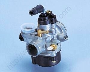

Bonsoir , j'ai acheter un runner a 500 e et en fait je les démarre et tout nikel , et des que je vais pour dépasser 7mille tour y s'engorge et baisser dans les tour , et j'ai remarquer qui manquer une vise sur le carburateur mais je c pas c la quel vous pouvait me dire si sa vien bien de sa et c quel vise merci

Si tu veux parler de celle toute à droite le trou avec le filetage j'ai remarqué la même toute à l'heure sur mon runner je me suis posé la même question et vu que tu l'as pas je suppose que c'est normal.
Je précise que le mien est neuf et a 1000km, donc je vois pas trop comment j'aurais pu la perdre si y'en avait une d'origine
Posté(e) (modifié)
tu as la même de l'autre côté, donc l'un des 2 côtés doit être équipé de la vis, l'autre non, c'est normal.
c'est peut être ton gicleur qui n'est pas le bon, fais nous une photo de la couleur bougie si possible.

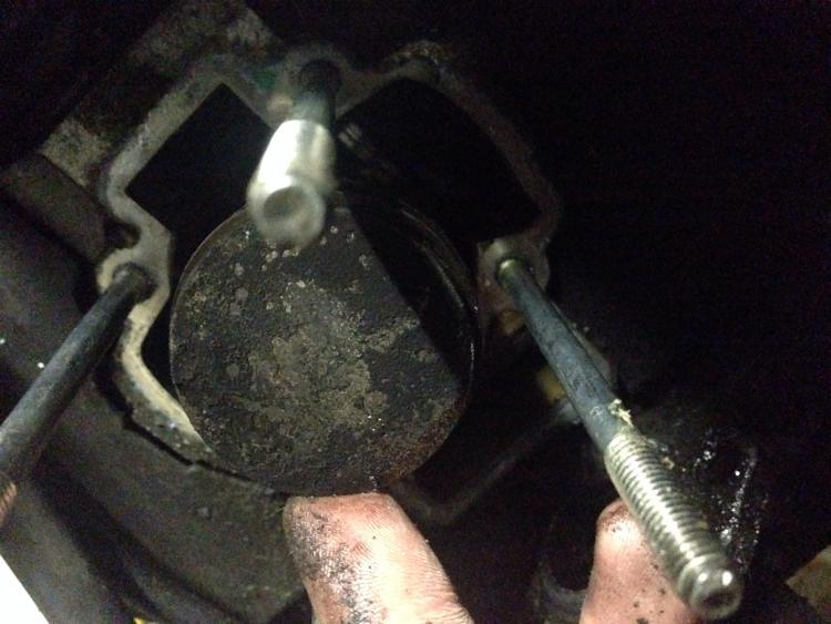

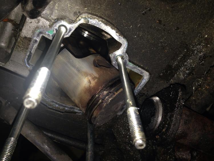

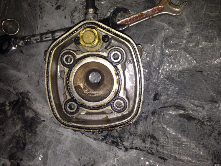

Salut , j'ai démonter piston cylindre parce que mon runner démarrer plus même après un bougie neuve et batterie neuve ! Vous pouvait me dire si l'état du piston et culasse son bien ? ( le cylindre et nikel ) merci

Car j'ai bien l'étincelle de la bougie et l'essence arrive il y a quoi comme autre possibilités encore ?
Commence par tout remonter avec un piston neuf (ou un kit complet neuf :p) et joints neufs, avec un carburateur complet nettoyé et une bougie neuve,
ensuite si sa marche pas on verras.
le pot est peut être bouché aussi.
