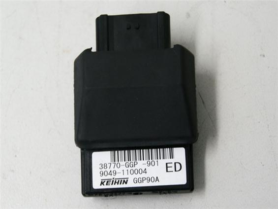

très jolie comme scoot, il a l'air d'avoir une taille plutot adulte en plus. Pour le moteur c'est une évolution du classique 139QMB honda que l'on trouve sur la plupart des scooter chinois ou taïwanais, en faisant sauter les brides et en changeant le ressort de contre poussé tu peux déja gagner un peu. Pour le CDI, peut tu nous faire une photo du cdi d'origine? il est probablement débridable..

Voici une photo, si c'est bien le CDI très difficile d'accès il faudrait démonter le carénage pour le sortir et débrancher.
Petit boîtier noir maintenu maintenu par un gros caoutchouc .

(CDI d'origine)

S'il est à injection il faut faire une reprogrammation du calculateur pour pouvoir avoir une avance de l'allumage plus avancée et donc gagner en accélération et en vitesse (autrement dit débrider le CDI/mettre un CDI débridé) et aussi changer la cartographie pour l'injection d'essence et donc moins consommer et avoir plus de performances.
