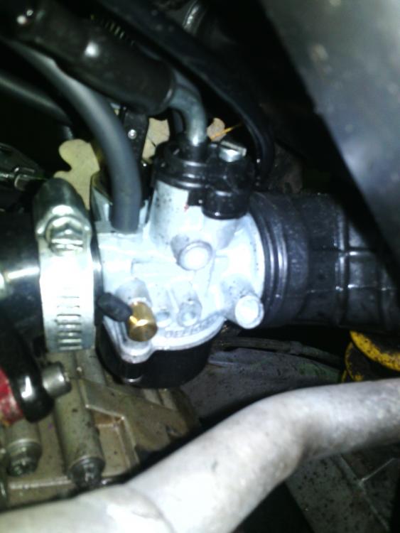

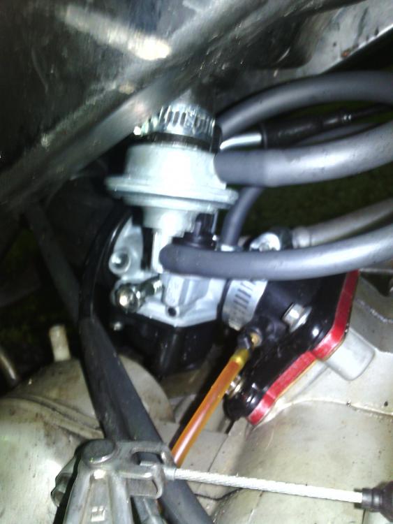

XtremDerbi Posté(e) le 25 décembre 2013 Auteur Signaler Posté(e) le 25 décembre 2013 Vraiment pas de chance :( , déjà augmente ton ralentie en vissant ta visse de ralenti. Ensuite pour ton neiman beh faut en racheter un autre ou tu fais avec, j'es un pote qui avait le neiman qui marcher plus et a chaque fois qu'il la sortait il était obligeait d'enlever l'anti parasite pour pas qu'on lui vole la moto (><). Je sais pas c'est laquel la visse de ralenti, je me connecte avec mon tel et je met des photo de mon carburateur d'acc ? Moi mon neiman est neuf, le bloc guidon marche c'est l'essentiel !
TheGamelPrepa12 Posté(e) le 25 décembre 2013 Signaler Posté(e) le 25 décembre 2013 La vis de ralenti est la plus grosse vis de ton carburateur, elle est situé vers le milieu de ton carburateur.
XtremDerbi Posté(e) le 25 décembre 2013 Auteur Signaler Posté(e) le 25 décembre 2013 voilà les photo ! C'est la grosse vis grise ? Je doit la tourner dans quel sens ?
TheGamelPrepa12 Posté(e) le 25 décembre 2013 Signaler Posté(e) le 25 décembre 2013 C'est la grosse vis grise dans la deuxième photo, tu la visse (sens de l'aiguille d'une montre) et ton ralenti va augmenter, plus tu visse, plus le ralenti sera haut et le contraire quand tu dévisse. voilà en espérant t'avoir aider :)
