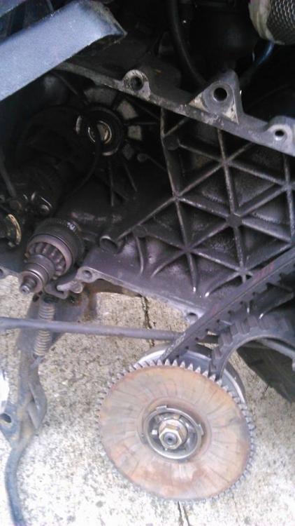

bon bah après démontage j'ai vu que le variateur était en fait un multivar et l'embrayage un fly clutch ...
une bonne surprise haha
par contre j'ai entièrement désossé le cadre car le tout est recouvert d'un mélange d'huile et de crasse assez épais .., je ne sais pas trop encore comment je vais réussir a nettoyé tous ça mais je vais y passé du temps je crois :/

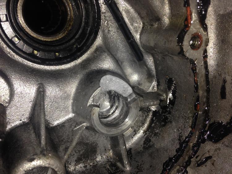

- et au premier essaie du scoot après 1km ... un bruit grave chelou dans le transmission et la roue qui se bloque .. j'ai donc ouvert et quelle surprise un morceau de carter qui se balade la dedans -__- et le pignon centrale qui ne veut pu sortir ni tourné ..
post-36778-0-55792000-1389128403_thumb.j
c'est pas beau a voir hein :/
donc j'ai gentiment sorti le pignon, obligé de le retravaillé proprement afin qu'il retourne dans son emplacement et tourne nikel.
bon ça fait un peu manouche certes mais je vais pas changer le carter.
bref sinon à part ça j'ai remonté le tout nikel, aucun jeu anormal dans la transmission, la roue tourne parfaitement !
