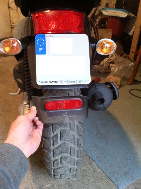

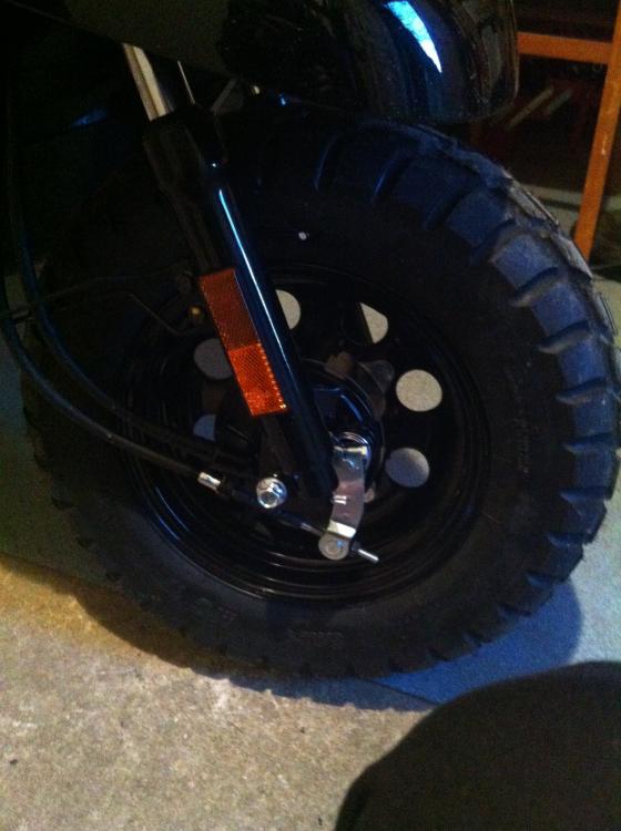

1) virer les autocollant , Bw's ( j'ai laisser que les Yamaha )
2 ) Virer les catadiopes sur la fourche
3 ) recoupage de Bavette de 6 cm
4) Bequil latéral buzzeti noir
5) Modif support de plaque

Jantes en tole , frein a tambour  (><)
Sinon bonne continuation, fait un bon petit booster ,  je te conseil de changer les jantes tout d'abors x)
