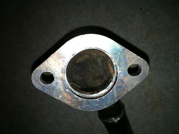

Douil Posté(e) le 24 janvier 2014 Auteur Signaler Posté(e) le 24 janvier 2014 (modifié) ça a faillit tu c'est mais j'avais oublier mon telephone a la maison xD et la fleme de faire demi tour ,xD et hier devant la télé j'ai jouer du yasuni , j'ai limer les 2 piont de soudure de la bride et l'entrer du pot et nikel chrome pas une bavure , j'ai bien bosser Modifié le 24 janvier 2014 par Douil

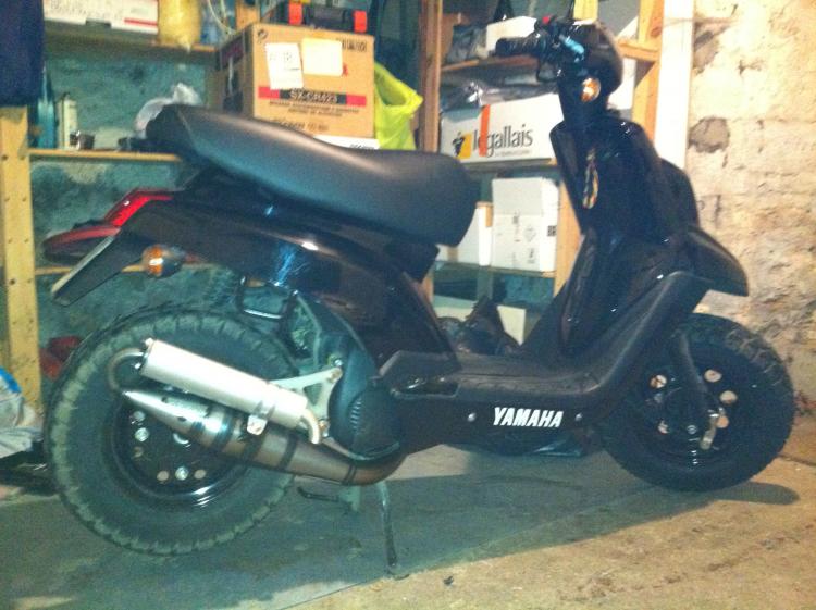

Douil Posté(e) le 25 janvier 2014 Auteur Signaler Posté(e) le 25 janvier 2014 (modifié) Petit new's du jour , après mettre geler les c.... pendant 45 km j'annonce que c'est officiel le rodage est terminer , y a plus cas attaquer les choses sérieuse sur mon bolide ( Ps : je me rechauffe un peu avec un gros café et un bonne clop et go go go to débridage , photo ce soir en attendant je vous poste prise tous a l'heure . Beca reconnaitra bien l'endroit ^^ Modifié le 25 janvier 2014 par Douil 1
lapin Posté(e) le 25 janvier 2014 Signaler Posté(e) le 25 janvier 2014 Petit new's du jour , après mettre geler les c.... pendant 45 km j'annonce que c'est officiel le rodage est terminer , y a plus cas attaquer les choses sérieuse sur mon bolide ( Ps : je me rechauffe un peu avec un gros café et un bonne clop et go go go to débridage , photo ce soir en attendant je vous poste prise tous a l'heure . Beca reconnaitra bien l'endroit ^^ sa ce voit quil e spasser au lavage 1

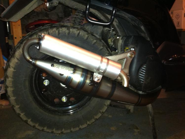

Douil Posté(e) le 25 janvier 2014 Auteur Signaler Posté(e) le 25 janvier 2014 (modifié) et encore je me suis bien balader cet aprem ^^ Bon le pot est monter avec du 5g au variateur mais pas de gicleur car ce que j'ai sont trop gros pour mon carbut de 12 ,soit doit être du 5mm ça m'a paru chelou , car il est tous petit le gicleur d'origine au point a froid sa envoie de patté mais dest que le moulin est chaud le bw's a du mal a monter jusqu'à 45 .50 et après il part comme une balle , j'ai regarder la bougie c'est limite marron clair , je sait pas d'où sa peu venir soit mes ressort ou le gicleur trop petit et pour la taille du mini gicleur bas j'en c rien du tous car il y a rien de marquer . Modifié le 25 janvier 2014 par Douil

lapin Posté(e) le 25 janvier 2014 Signaler Posté(e) le 25 janvier 2014 et encore je me suis bien balader cet aprem ^^ Bon le pot est monter avec du 5g au variateur mais pas de gicleur car ce que j'ai sont trop gros pour mon carbut de 12 ,soit doit être du 5mm ça m'a paru chelou , car il est tous petit le gicleur d'origine au point a froid sa envoie de patté mais dest que le moulin est chaud le bw's a du mal a monter jusqu'à 45 .50 et après il part comme une balle , j'ai regarder la bougie c'est limite marron clair , je sait pas d'où sa peu venir soit mes ressort ou le gicleur trop petit et pour la taille du mini gicleur bas j'en c rien du tous car il y a rien de marquer . sa lui va bien mais sil a du mal à partir a chaud sa viendrai pour moi des ressort
Douil Posté(e) le 25 janvier 2014 Auteur Signaler Posté(e) le 25 janvier 2014 (modifié) je me dit la même chose mais le truc c'est que j'ai rien pour démonter la cloche , et moi qui voulais pas y toucher bas c'est rater , mdr pour info : il part de 50 en gros jusqu'à plus de 70 km/h c'est sur et tester en une petite ligne droite Modifié le 25 janvier 2014 par Douil
lapin Posté(e) le 25 janvier 2014 Signaler Posté(e) le 25 janvier 2014 je me dit la même chose mais le truc c'est que j'ai rien pour démonter la cloche , et moi qui voulais pas y toucher bas c'est rater , mdr Pas trop besoin d outil si ta la bonne clef pour défaire l écrou de l embrayage plus une clef a meuleuse pour bloquer l embrayage et une clef anglaise jusqua 40 pour défaire l écrou du correcteur
Douil Posté(e) le 25 janvier 2014 Auteur Signaler Posté(e) le 25 janvier 2014 et si je freine de l'arrière et que j'essais de devisser avec une cle a pipe c'est fesable ou pas ?
lapin Posté(e) le 25 janvier 2014 Signaler Posté(e) le 25 janvier 2014 (modifié) et si je freine de l'arrière et que j'essais de devisser avec une cle a pipe c'est fesable ou pas ? Le mieux reste pour moi la clef a meuleuse pour bloquer car avec le freinage a l arrière essaie une fois sa pas marche pour moi Modifié le 25 janvier 2014 par lapin
Douil Posté(e) le 25 janvier 2014 Auteur Signaler Posté(e) le 25 janvier 2014 moi j'ai remarquer juste avec le bloque piston l'embo tourne toujours donc je me suis dit peu être , je chercher demain dans mes outil mais je doute d'avoir la cle a meuleuse
lapin Posté(e) le 25 janvier 2014 Signaler Posté(e) le 25 janvier 2014 moi j'ai remarquer juste avec le bloque piston l'embo tourne toujours donc je me suis dit peu être , je chercher demain dans mes outil mais je doute d'avoir la cle a meuleuse ok essaie de freiner tu verra mais la methode que je t es donne plus simple moins fatigante
Douil Posté(e) le 25 janvier 2014 Auteur Signaler Posté(e) le 25 janvier 2014 (modifié) merci mon lapin , j'ai noter sur ma petite fiche ;) et j'ai suivi tes conseil j'ai mis 5g déjà mdr j'spere que le gicleur est bon car je sait pas quel prendre en fait et je panique un peu pour pas serrer , c'est un gicleur tous petit ta des conseil la dessus en même temps stp . Modifié le 25 janvier 2014 par Douil
lapin Posté(e) le 25 janvier 2014 Signaler Posté(e) le 25 janvier 2014 merci mon lapin , j'ai noter sur ma petite fiche ;) et j'ai suivi tes conseil j'ai mis 5g déjà mdr j'spere que le gicleur est bon car je sait pas quel prendre en fait et je panique un peu pour pas serrer , c'est un gicleur tous petit ta des conseil la dessus en même temps stp . moi je l aurais augmenter de 5 points a ton gicleur actuelle ;) pour la taille prend du 5 en gicleur les même que les dell orto ça passe sur du gunther normalement
