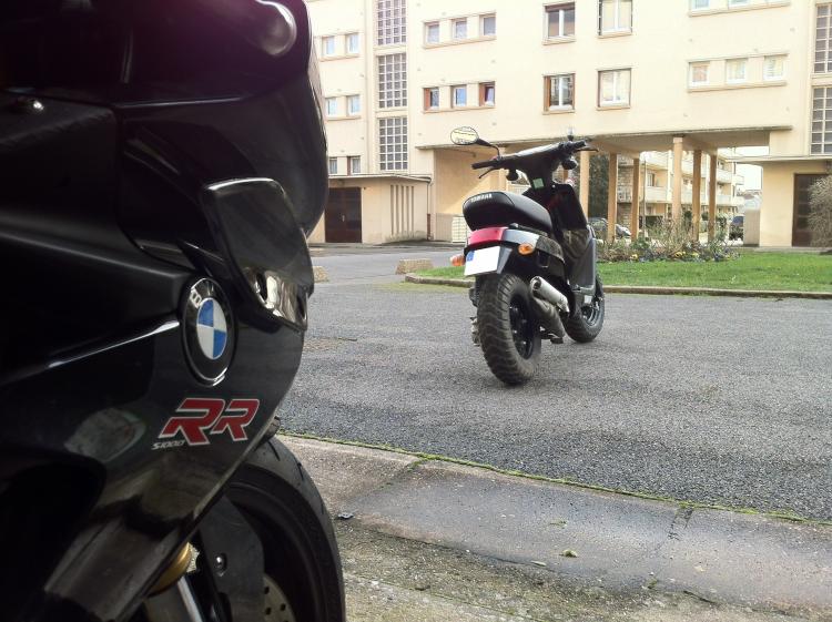

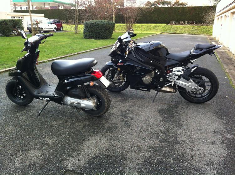

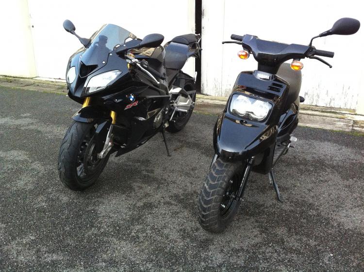

Douil Posté(e) le 1 février 2014 Auteur Signaler Posté(e) le 1 février 2014 (modifié) ok merci je note les réf ;) petit session photo cet aprem :) Modifié le 1 février 2014 par Douil
