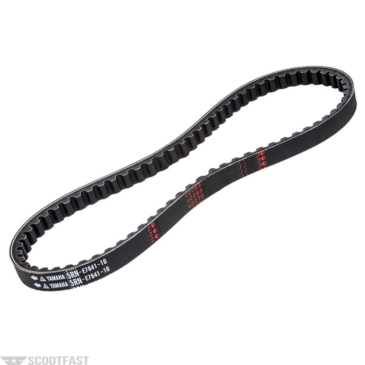

kevin67 Posté(e) le 4 février 2014 Signaler Posté(e) le 4 février 2014 ok pour 5.5 ressort jaune et les petits ressorts vert :) mais a mon avis courroie trop courtes quand même ^^
Douil Posté(e) le 4 février 2014 Auteur Signaler Posté(e) le 4 février 2014 (modifié) voilà c'est que j'ai comme courroi , Modifié le 4 février 2014 par Douil

Douil Posté(e) le 5 février 2014 Auteur Signaler Posté(e) le 5 février 2014 85 compteur , et sa fonctionne bien au départ , je pense que en full jaune sa devrais être meiux encore mais j'ai pas de jaunes donc on vera plus tard , et je pense que ta raison pour la courroi ça doit être un poil trop court donc je vais commander sa
