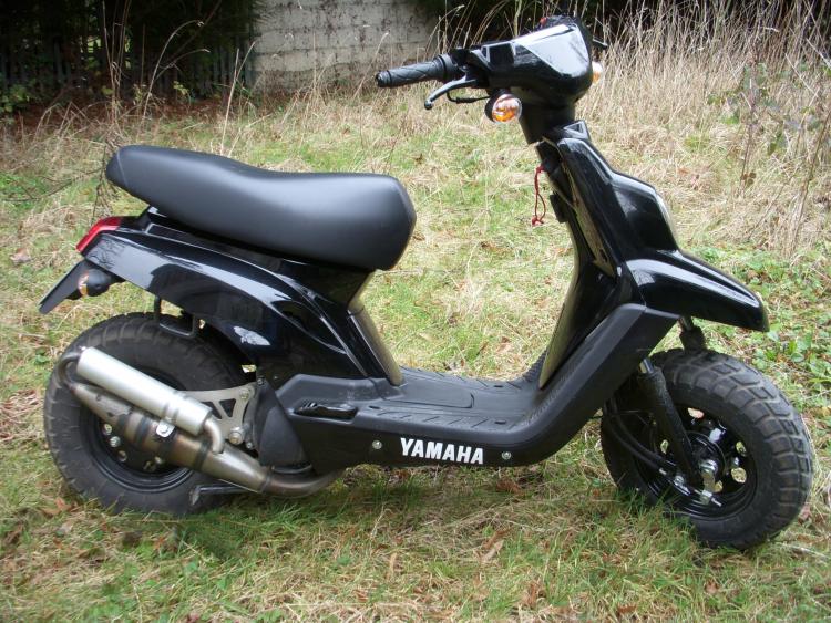

Douil Posté(e) le 11 février 2014 Auteur Signaler Posté(e) le 11 février 2014 (modifié) petit changement de galets , 4.5 x3 + 5 x 3 = 28.5g total j'ai gagner en départ , et je garde mon accélération et ma pionte ,je pense que le réglage et pas mal la , il ce leve facilement en tirant un petit coup sec . Petit photo du jours avec les embout de guidon ;) Modifié le 11 février 2014 par Douil
lapin Posté(e) le 11 février 2014 Signaler Posté(e) le 11 février 2014 j aime bien ce scoot s ame fait penser au premier quil sont sortir avec ce type de jante et rein a tambour a l avant
Douil Posté(e) le 11 février 2014 Auteur Signaler Posté(e) le 11 février 2014 moi aussi je l'aime bien , normale c'est mon bolide ^^ , je douter de freinage a l'avant mais j'ai l'impression d'avoir l'ABS xD , j'ai pas fait de stoppie , car je pense pas que sa bloque facilement , enfin je l'ai pas acheter pour faire du stunt mais me déplacer surtout je me tate a commander sur MXS car vu que j'ai attendu plus de 20 jours a ma derniére commande , j'ai pas envie de l'avoir dans le nunu ,car je vais bientôt déménager ,
lapin Posté(e) le 11 février 2014 Signaler Posté(e) le 11 février 2014 moi aussi je l'aime bien , normale c'est mon bolide ^^ , je douter de freinage a l'avant mais j'ai l'impression d'avoir l'ABS xD , j'ai pas fait de stoppie , car je pense pas que sa bloque facilement , enfin je l'ai pas acheter pour faire du stunt mais me déplacer surtout je me tate a commander sur MXS car vu que j'ai attendu plus de 20 jours a ma derniére commande , j'ai pas envie de l'avoir dans le nunu ,car je vais bientôt déménager , tu veux commander koi
