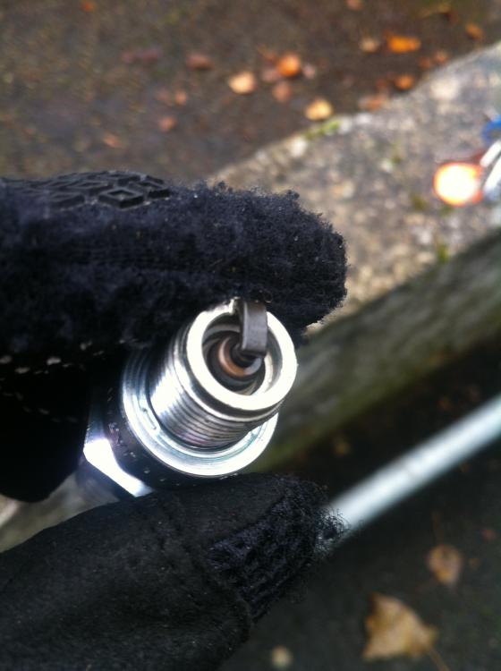

Douil Posté(e) le 15 novembre 2014 Auteur Signaler Posté(e) le 15 novembre 2014 (modifié) Transmi de monter , kit monter , le scoot fonctionne ce soir car j'ai reussi à faire 8km avec mais j'ai remarquer des que j'ouvre un peu plus fort , le bolide me fait des beugue en accélération , j'ai comme une petit idee que le gicleur et de 95 avec des galets de 4,7g donc a tester un 92 et 90 avec un bon réglage carburateur car ma vis d'air et a un tour et demi avant d'être serrer à fond Modifié le 15 novembre 2014 par Douil
Douil Posté(e) le 16 novembre 2014 Auteur Signaler Posté(e) le 16 novembre 2014 comfirmation après 8 km , trop riche :)
lapin Posté(e) le 16 novembre 2014 Signaler Posté(e) le 16 novembre 2014 Descend legerement mais bon c'est bien d un coter d être un poil riche pour un rodage mais pas trop non plus Cest une br9hs ta bugie ?
Douil Posté(e) le 16 novembre 2014 Auteur Signaler Posté(e) le 16 novembre 2014 oui B9 , et je suis trop riche car il broute a mi poignet j'ai pas depasser le 55 pour rentrer hier soir je vais tester le 92 et on va voir . en tous cas ça change de comportement je rigoler sur le retour
