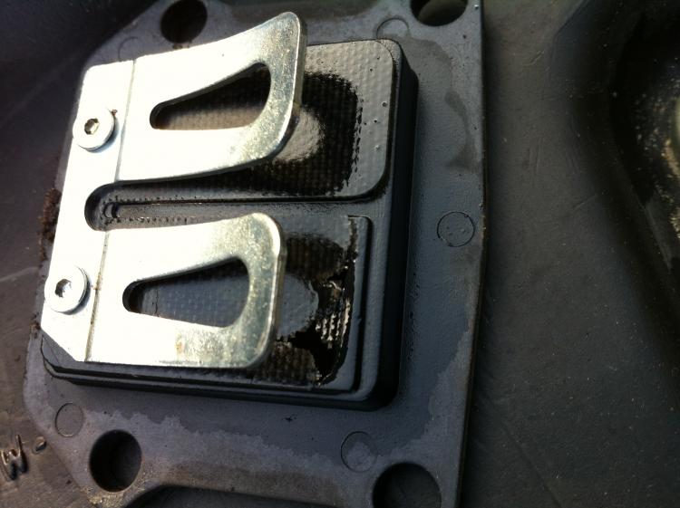

Douil Posté(e) le 11 février 2015 Auteur Signaler Posté(e) le 11 février 2015 (modifié) Et on va rire rigoler , clapet encore mort ce soir en rentrant j'ai pousse sur 3 km ;) j'ai une boîte a clapet à vendre 20 balle et réglage au top bougie brique Modifié le 11 février 2015 par Douil
tomMpower Posté(e) le 11 février 2015 Signaler Posté(e) le 11 février 2015 Et on va rire rigoler , clapet encore mort ce soir en rentrant j'ai pousse sur 3 km ;) j'ai une boîte a clapet à vendre 20 balle et réglage au top bougie brique mdr :lol: :D2 c'est qu'il aime les clapets se moteur! :ouf:
lapin Posté(e) le 11 février 2015 Signaler Posté(e) le 11 février 2015 Et on va rire rigoler , clapet encore mort ce soir en rentrant j'ai pousse sur 3 km ;) j'ai une boîte a clapet à vendre 20 balle et réglage au top bougie brique Je crois que les lamelle malossi elle aime pas le dr Je crois que t es bon soi de changer encore d elamelle ou de boîte a clapet
Douil Posté(e) le 11 février 2015 Auteur Signaler Posté(e) le 11 février 2015 (modifié) je vais remonter ma boîte d'origine , ça commence a bien faire tous les 200 KM il casse et vu qu'il dort dehors sa n'arrange pas les choses aussi je pense donc demain y a du boulot :( Modifié le 12 février 2015 par Douil

Douil Posté(e) le 12 février 2015 Auteur Signaler Posté(e) le 12 février 2015 (modifié) BAC changer , et c'était bien les clapet il est en un etat :s Modifié le 12 février 2015 par Douil
RyDeR_3.i Posté(e) le 12 février 2015 Signaler Posté(e) le 12 février 2015 la prochaine fois si tu veux en remettre, mets des plus durs comme je t'est dit ;) 1
Ti-Paco972 Posté(e) le 13 février 2015 Signaler Posté(e) le 13 février 2015 >< Quelle marque de clapet t'as pris ? j'ai fais près d'un an avec des lamelles 0.30 polini toi tu fais juste quelques semaines ? 1
Douil Posté(e) le 13 février 2015 Auteur Signaler Posté(e) le 13 février 2015 (modifié) Malossi , et j'ai fait 700km avec les 1er et 2OO km avec le 2eme clapet, de toutes facon j'ai remonter ma boîte d'origine , et il a démarrer direct Modifié le 13 février 2015 par Douil
lapin Posté(e) le 13 février 2015 Signaler Posté(e) le 13 février 2015 Rip au lamelle Les lamelle malossi pas chere mais apparemment des défaut de qualiter
Douil Posté(e) le 13 février 2015 Auteur Signaler Posté(e) le 13 février 2015 2 fois de suite , ça fait beaucoup quand même
lapin Posté(e) le 13 février 2015 Signaler Posté(e) le 13 février 2015 2 fois de suite , ça fait beaucoup quand même La oui La sa pouvre quil faut fuire c'est lamelle la Niveaux lamelle origine sa fonctionne aussi bien
Douil Posté(e) le 13 février 2015 Auteur Signaler Posté(e) le 13 février 2015 un poil moins mais c pas genant , mais je flippe de pt celle d'origine , je roule a 60 70 mdr
lapin Posté(e) le 13 février 2015 Signaler Posté(e) le 13 février 2015 Je me doute si elle pete cela le cylindre risque pas d aimer Il reste les lamelle polini mais elles sont pas trop donner
Douil Posté(e) le 13 février 2015 Auteur Signaler Posté(e) le 13 février 2015 j'en et une polini mais vu que la boîte était déjà prete j'ai juste fait l'échanche ,
