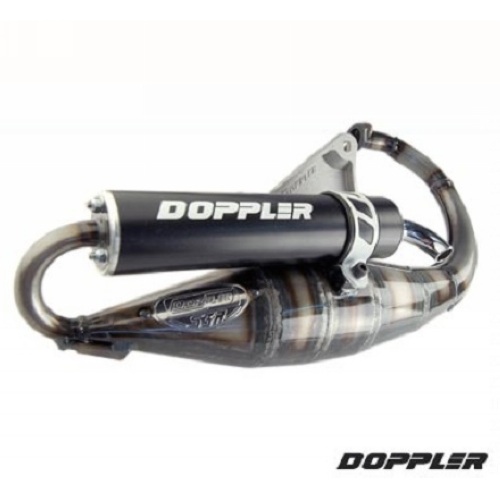

Booster 2013 Posté(e) le 25 décembre 2013 Signaler Posté(e) le 25 décembre 2013 Salut , j'ai un pot Doppler s3r et mon couz a mît de l'huile dessus du coup il a rouiller .. J'aurais voulu savoir si je peux enlever la rouille , si oui comment ? C'est ce pot
0 samossdu49 Posté(e) le 25 décembre 2013 Signaler Posté(e) le 25 décembre 2013 salut, tu prend tu papier a poncer, assez fin, ;)
0 Booster 2013 Posté(e) le 25 décembre 2013 Auteur Signaler Posté(e) le 25 décembre 2013 salut, tu prend tu papier a poncer, assez fin, ;) Paille de fer ?
0 Pasternak Posté(e) le 25 décembre 2013 Signaler Posté(e) le 25 décembre 2013 Le pot rouillera de nouveau quoi qu'il arrive. Ce n'est pas de l'huile qui fait s'oxyder ton pot, au contraire ça le protège de l'oxygène, avec lequel il réagit ce qui... Crée de la rouille. Tu peux virer la rouille à la paille de fer, et même à la brosse métallique.
0 Booster 2013 Posté(e) le 25 décembre 2013 Auteur Signaler Posté(e) le 25 décembre 2013 Le pot rouillera de nouveau quoi qu'il arrive. Ce n'est pas de l'huile qui fait s'oxyder ton pot, au contraire ça le protège de l'oxygène, avec lequel il réagit ce qui... Crée de la rouille. Tu peux virer la rouille à la paille de fer, et même à la brosse métallique. D'accord je te remercie je vais aller acheter sa demain
0 JSP SCOOTER (tom67) Posté(e) le 27 décembre 2013 Signaler Posté(e) le 27 décembre 2013 (modifié) citron et sel sur une éponge qui gratte ^^ oui l'huile protège de la rouille (de l'eau) mais pas totalement, et pas longtemps, l'huile brûle. c'est surtout le sel qui est sur nos routes en ce moment qui fait très vite rouiller les pots. Modifié le 27 décembre 2013 par tom67
0 flo2a Posté(e) le 27 décembre 2013 Signaler Posté(e) le 27 décembre 2013 L'huile protège pas mal ( du moins pour ma part ), mon yasuni r a plus d'un an et le corp + le coude est intacte grace a l'huile, bon les parties que je pouvais pas atteindre sont mortes :D2 Faut vraiment éviter de rouler après que les routes est été salées, le sel ça pardonne pas..
0 NitroZ Posté(e) le 27 décembre 2013 Signaler Posté(e) le 27 décembre 2013 Ou alors tu fait un bain d'électrolise et ton pot ressort nikel niquel :) Va voir sur google ou pire si t'es interessé , sa demande pas beaucoup d'effort comparer a poncer et tout ! Et après tu met une couche de vernis
0 Booster 2013 Posté(e) le 27 décembre 2013 Auteur Signaler Posté(e) le 27 décembre 2013 Ou alors tu fait un bain d'électrolise et ton pot ressort nikel niquel :) Va voir sur google ou pire si t'es interessé , sa demande pas beaucoup d'effort comparer a poncer et tout ! Et après tu met une couche de vernis Je vais voir sa
