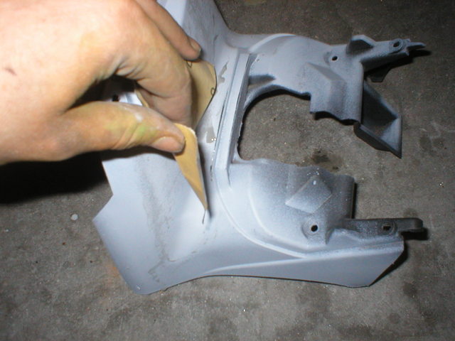

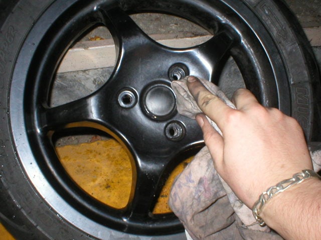

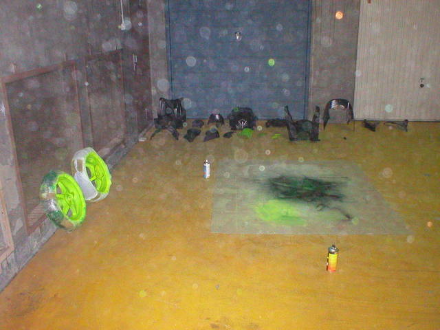

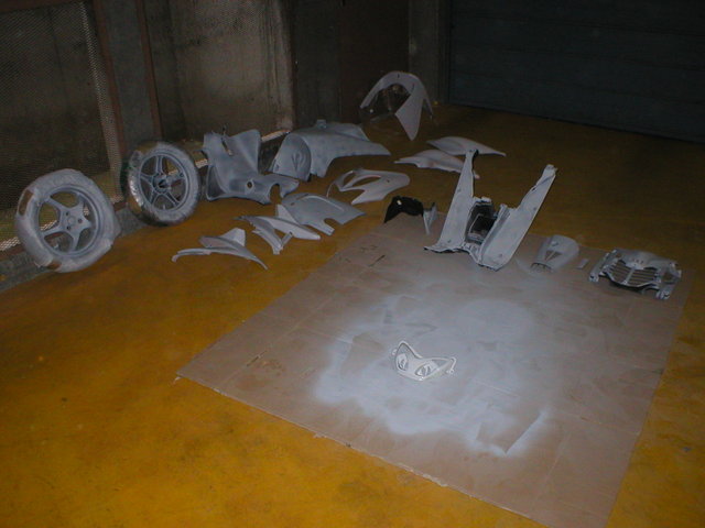

Burn-Rider Posté(e) le 22 décembre 2011 Signaler Partager Posté(e) le 22 décembre 2011 (modifié) Peinture à la bombe bien faite mais un peu plus longue"" Matériel :-papier de 120, 220 et 600 -Peinture en bombe (bien sur) -Apprêt en bombe (1 bombe de 400ml suffit normalement pour un scooter) -Vernis en bombe - De l’huile de coude… :s Préparation carénages : Commencer par poncer toutes vos parties à peindre avec du 120 jusqu'a arrivé à la partie brut de la matière (le plus chiant et fait ;)). Refaite un coup de ponçage au 220 et finissez au 600. Nettoyer les parties à peindre à l’eau et au produit vaisselle, bien laisser sécher. Apprêtage : Une fois les carénages bien propres est exempte de graisse ou autre saleté vous allez pouvoir mettre de l’apprêt. 2 couches suffisent, faite des couches régulières sans qu’il y est de coulure. Entre 2 couches laissez sécher 2H. Attendre 24/48H que l’apprêt soit bien sec à cœur et vous pouvez poncer légèrement pour le rendre lisse au toucher au 600 à l’eau (mouiller la partie à peindre et poncer, il faut que se soit toujours mouiller). Nettoyer les parties à peindre à l’eau Peinturage : Une fois l’apprêt mis et bine propre vous pouvez peindre. Pour la peinture mettez vous à environ 15cm et faite des fines couches espacé de 15min (les couches doivent être légèrement brillante). Mettre 4/5/6 couches suivant la couleur du matériau brut et de la couleur de la peinture choisie. Il faut que l’on ne perçoive plus du tout la couleur brut du matériau. Laissez sécher votre peinture 24/48H toujours pareil pour quelle soit sèche à cœur. Poncez légèrement au 600 à l’eau pour quelle soit lisse au toucher, sans grain de peinture. Nettoyer les parties peintes à l’eau Vernissage : après la peinture appliquer et sèche vous pouvez vernir. Pour cela on va faire comme pour la peinture, des couches espacées de 15min. Normalement 3/4 cela suffit mais si vous aimez la brillance intense aller jusqu’à 6 (au-delà cela ne sert à rien). Laissez sécher cela pendant 3/4 jours pour être tranquille est laisser le temps à la peinture et au vernis de tirer légèrement. ""Peinture à la bombe moins bien fait que précédemment mais moins long"" Matériel : -papier de 120, 220 et 600 -Peinture en bombe (bien sur) -Vernis en bombe Préparation carénage : Commencer par poncer toutes vos parties à peindre avec du 120 jusqu'a arrivé à la partie brut de la matière (le plus chiant et fait ;)). Refaite un coup de ponçage au 220 et finissez au 600. Nettoyer les parties à peindre à l’eau et au produit vaisselle, bien laisser sécher. Peinturage : Pour la peinture mettez vous à environ 15cm et faite des fines couches espacé de 15min (les couches doivent être légèrement brillante). Mettre 4/5/6 couches suivant la couleur du matériau brut et de la couleur de la peinture choisie. Il faut que l’on ne perçoive plus du tout la couleur brut du matériau. Laissez sécher votre peinture 24/48H toujours pareil pour quelle soit sèche à cœur. Poncez légèrement au 600 à l’eau pour quelle soit lisse au toucher, sans grain de peinture.(attention de pas poncée fort sinon il y aurat plein de trace, eviter de le faire même car le vernis va la lisser parfaitementponcer que si vous êtes un barbare et qu'il y a des coulure de peinture par exemple lol) Nettoyer les parties peintes à l’eau. Vernissage : après la peinture appliquer et sèche vous pouvez vernir. Pour cela on va faire comme pour la peinture, des couches espacées de 15min. Normalement 3/4 cela suffit mais si vous aimez la brillance intense aller jusqu’à 6 (au-delà cela ne sert à rien). Laissez sécher cela pendant ¾ jours pour être tranquille est laisser le temps à la peinture et au vernis de tirer légèrement. Et voilà vous avez une jolie peinture perso pour pas cher 1er méthode environ 50€ (même moins suivant la peinture en bombe). 2e méthode environ 30/40€. Petite méthode pour avoir un joli motif sur sa peinture : Aller vous faire faire votre logo préféré ou autre sur papier autocollant spécial (résistant à l’eau et au soleil) cher un professionnel (vous pouvez faire faire des flammes, tribal, dragon….). Une fois votre autocollant fais, appliqué le entre la couche de peinture et de vernis. Résultat vous avez un motif sur votre engin protéger et au toucher vous ressentez quasiment rien. voilà :ahhh: Pour ceux que ça peut aider c'est un plaisir ! Ce tutoriel n'est pas de moi mais de SkoZ, mais je le trouve particulièrement bien fait ! Il était dans l'ancien forum, je le transfère ici pour ne pas qu'il se perde Modifié le 22 décembre 2011 par Burn-Rider 2 Lien vers le commentaire Partager sur d’autres sites More sharing options...
