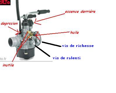

tyra2950 Posté(e) le 8 février 2014 Auteur Signaler Posté(e) le 8 février 2014 Bon tout a posé dans les regles de l'art mais il démarre toujours pas, je sais que c'est sur le carburateur que ca passe: Tout dabord j'ai kicke plusieurs fois, rien dans la cuve. Donc il y a la durite d'essence, celle d'a coté= l'huile? Mais ensuite j'ai vu que ces 2 la était sur le réservoir donc la plus petite est la dépression? Mais c'est la que je comprends pu rien, sur le réservoir d'huile il n'y a qu'une grosse durite qui va vers l'allumage, mais elle n'a pas de dépression Je m'embrouille completement ^^
JSP SCOOTER (tom67) Posté(e) le 8 février 2014 Signaler Posté(e) le 8 février 2014 (modifié) lol, oui il y a la durite d'huile qui vas du réservoir d'huile à la pompe à huile (à côté de l'allumage) ensuite de la pompe à huile il y a une petite durite plus fine qui remonte à côté du cylindre et qui vas sur le côté du carburateur. t'es 2 durites qui vont sur le réservoir oui l'une est la dépression et l'autre l'essence. il n'y a pas de dépression pour l'huile. Modifié le 8 février 2014 par tom67
