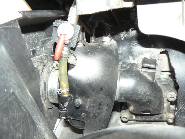

JSP SCOOTER (tom67) Posté(e) le 9 février 2014 Signaler Posté(e) le 9 février 2014 comme j'avais fait aussi mais sa c'est sur rocket, le robinet à dépression est séparé du réservoir, là il est fixé au réservoir, donc il faut le démonter, le casser à l'intérieur pour que sa coule tout le temps et donc mettre un robinet manuel, ou souffle dedans avec une soufflette mais il faut vider le réservoir et le démonter
tyra2950 Posté(e) le 9 février 2014 Auteur Signaler Posté(e) le 9 février 2014 (modifié) comme j'avais fait aussi P1040781.JPG mais sa c'est sur rocket, le robinet à dépression est séparé du réservoir, là il est fixé au réservoir, donc il faut le démonter, le casser à l'intérieur pour que sa coule tout le temps et donc mettre un robinet manuel, ou souffle dedans avec une soufflette mais il faut vider le réservoir et le démonter "ou souffle dedans avec une soufflette mais il faut vider le réservoir et le démonter" j'ai pas compris ^^ je vais essayer de réparer ou autrement je pars sur du manuel, ca se trouve facilement dans les magasins de brico ça?? Modifié le 9 février 2014 par tyra2950
JSP SCOOTER (tom67) Posté(e) le 9 février 2014 Signaler Posté(e) le 9 février 2014 "ou souffle dedans avec une soufflette mais il faut vider le réservoir et le démonter" j'ai pas compris ^^ je vais essayer de réparer ou autrement je pars sur du manuel, ca se trouve facilement dans les magasins de brico ça?? le robinet se trouve chez ton concessionnaire scoot.. oui souffler avec une soufflette dans le robinet à dépression(après l'avoir démonté), soit il vas ré-fonctionner normalement, soit il coulera tout le temps donc faudra mettre un manuel
tyra2950 Posté(e) le 9 février 2014 Auteur Signaler Posté(e) le 9 février 2014 le robinet se trouve chez ton concessionnaire scoot.. oui souffler avec une soufflette dans le robinet à dépression(après l'avoir démonté), soit il vas ré-fonctionner normalement, soit il coulera tout le temps donc faudra mettre un manuel ok je vais faire sa
JSP SCOOTER (tom67) Posté(e) le 9 février 2014 Signaler Posté(e) le 9 février 2014 il faut souffler là ou sort l'essence, pas là ou tu aspire 1
