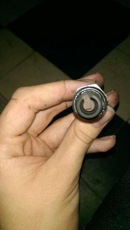

BugS59400 Posté(e) le 20 janvier 2014 Signaler Posté(e) le 20 janvier 2014 Bonjour a tous, j'écrit ce sujet complétement vénère a cause de mon spirit. J'explique le pb, Samedi dernier, après avoir changer mon starter auto par un manuel et mes durites d'essence, je décide d'aller faire un tour. déjà y galère a démarrer (comme d'hab), donc 30kick plus tard sa démarre, jusque la tout va bien( enfin presque :3) Je roule a 50km/h pleine poignet et y fait un bruit horrible (comme d'hab aussi mais 20x pire) comme si je roulais sans pot ou sans baa, puis 500m plus loin, je met plein gaz et la, BEEEUUUUUuuuuhhhh..... depuis impossible de démarer. J'ai verifier la bougie et voilà L'étincelle est bonne J'ai verifier la courroie et variation, rien a l'horizon Le pot et la baa sont bien fixer La compréssion est pas fofolle mais elle l'as jamais trop était... voilà la vidéo (je rager pdt le "tournage") ps: configuration du scoot de merde dans la signature ;)
Radiium Posté(e) le 20 janvier 2014 Signaler Posté(e) le 20 janvier 2014 Beeeuuhhh le serrage :D2 enfin démonte ton cylindre te regarde l'état de tes segments de piston et ton piston a mon avis c'est cuit =/
BugS59400 Posté(e) le 20 janvier 2014 Auteur Signaler Posté(e) le 20 janvier 2014 Le serrage me ferait bien chier :o Le cylindre piston a tout juste 600bornes :/ La roue ne s'est pas bloquée qd il a callé et j'ai encore un peu de compréssion!

Gregduv76000 Posté(e) le 20 janvier 2014 Signaler Posté(e) le 20 janvier 2014 Contrôle tout tes serrages et fais une vérification de ton cylindre. Un serrage ne bloque pas obligatoirement la roue arrière il me semble. Pour mes deux derniers serrages, ça s'est traduit par une perte de compression car mon segment était collé au piston 1
