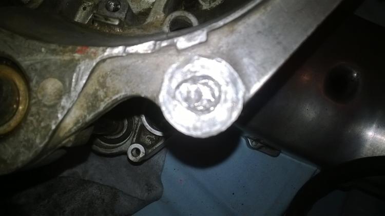

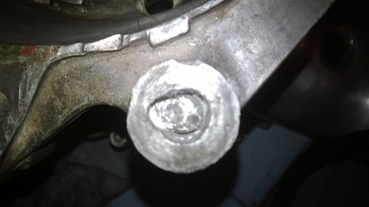

bonjour a tous , j'ai un petit soucis sur mon carter que je vient d'acquérir les deux vis en photos ci dessous sont foirée que faire ? Cordialement
Pour les enlever
tu prend sois la meuleuse pour faire deux entaille de chaque coter pour passer après un tournevis plat pour deviser
Ou marteau plus petit burin plat pour faire la même chose

il est fou lapin ^^ (c'est grippé, oubli avec un tournevis)
l'une c'est celle de l'échappement, il te reste l'autre ? une suffit
mais l'autre je ne vois pas, c'est celle de la pompe à huile??
Quand le vis est foirer est accessible a la meuleuse j ivais comme sa après du w40 jamais eu de soucis pour l instatn avec methode un peu trop directe
oui tout dépends à quel point elle est grippé bien sûr
moi je fais autrement, je perce un trou au milieu de la vis (si c'est possible, sinon tu la meule plat pour pouvoir percer), après je tape un "embout étoile" dans le trou, je met mon petit cliquet et je dévisse, je chauffe l'endroit au chalumeau pour que ça se dévisse plus facilement avec la dilatation..
