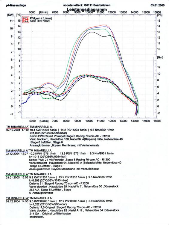

regarde sur ces courbes, tu vois que entre le 24 PWK et le Do 17.5, le régime max est quasiment identique voir au dessus avec le 17.5 et 19 LOL, un carburateur plus gros apporte surtout du couple, le régime max varie de pas grand chose, et ça change encore d'un scoot et d'une configuration à l'autre.
