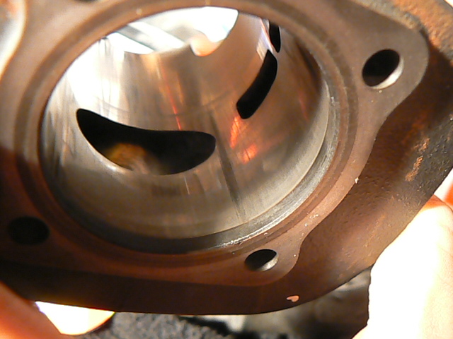

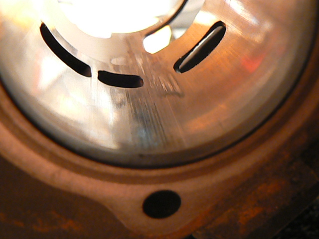

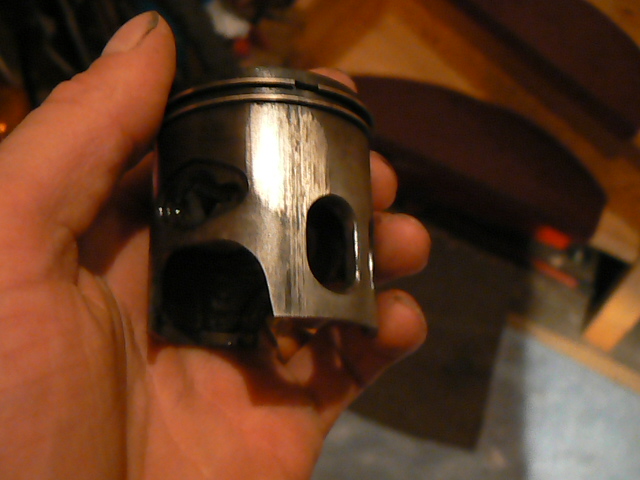

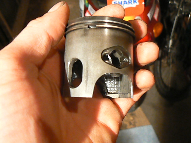

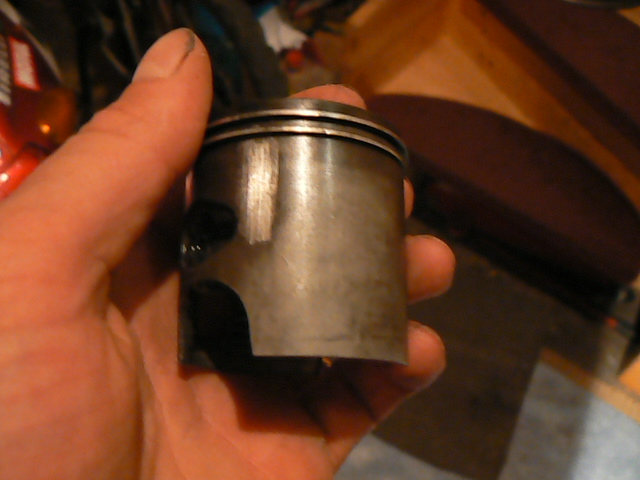

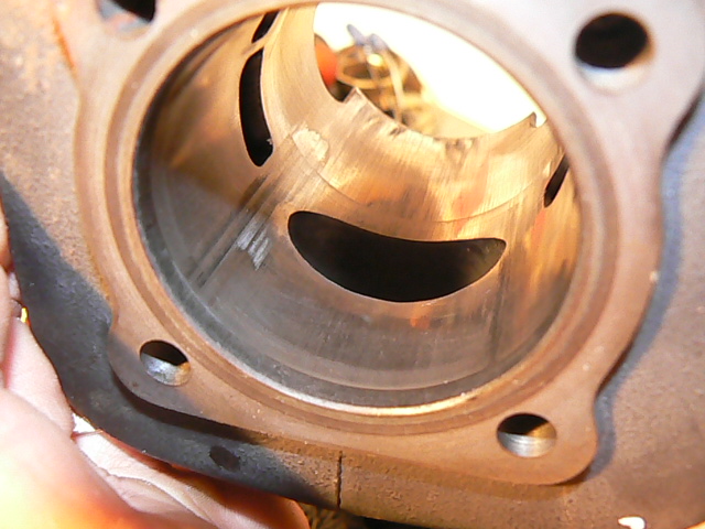

Bonjour à tous, voilà je voudrai quelques avis je vais vous expliquer le problème. Donc je suis passé récemment au polini Corsa à la place de son petit frère le polini sport fonte et actuellement je suis à 410km de rodage mais le petit soucis est que j'ai fais cette partie du rodage avec une prise d'air ! :/ le truc c'est qu'il faisait les trucs banals d'une prise d'air: au démarrage, une forte montée en régime puis il se calmait et lorsque je gazais il restait dans les tours avant de redescendre. J'ai donc décidé d'arrêter de rouler depuis presque 2 mois pour le moment, il est au garage et j'ai voulu trouver cette prise d'air, j'ai pété un goujon, SOIT. J'ai donc démonté le cylindre et j'ai vu qu'on voyait légerement la trace du piston, donc aucunes profondeurs dans la chemise juste une légère trace du piston, on ma dit que sa venait du fait que sa avait tiré un peu dedans genre au démarrage etc... donc je voulais avoir vos avis car je comptais remonter le cylindre la avec joints neufs et tout mais si sa serait bien de poncer ou je sais pas trop quoi ou si je risque rien :)
Merci de vos avis
Merci de vos avis

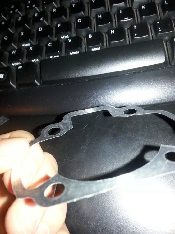

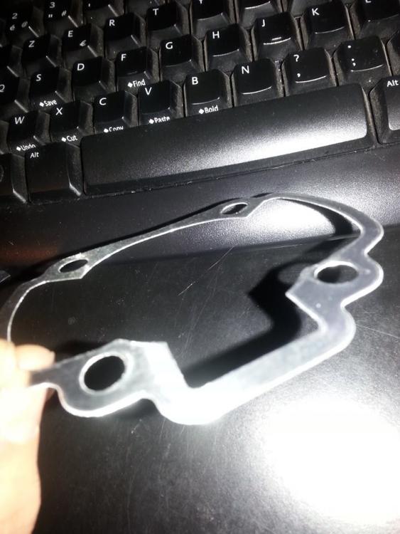

 J'ai reçu mon nouveau joint d'embase et je voudrai savoir si vous pourriez me dire le sens du montage du joint d'embase, il y a un côté bombé (photo 1) et un côté creux (photo 2), si vous pouviez me dire lequel se tourne vers le carter ? Merci

salut,
met le côté bombé vers le cylindre, mais sa n'as pas d'importance.
pour ton kit regarde un de mes corsa =
post-371-0-18505700-1392318166_thumb.jpgpost-371-0-91169200-1392318180_thumb.jpgpost-371-0-34448300-1392318193_thumb.jpgpost-371-0-69023400-1392318210_thumb.jpgpost-371-0-57532900-1392318225_thumb.jpgpost-371-0-78185900-1392318234_thumb.jpg
j'ai passé un coup de papier 600 à l'eau dans le cylindre, et hop remonté et ça a encore bien tourné et longtemps.
sur d'autres sites ils conseillent vers le haut, mais bon si c'est pas grave ^^
Je n'avais pas du tout des traces à ce point ^^
On voyait l'empreinte du cylindre mais aucuns profondeur quoi :) J'ai remonté et je cherche toujours ma prise d'air :)

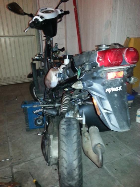

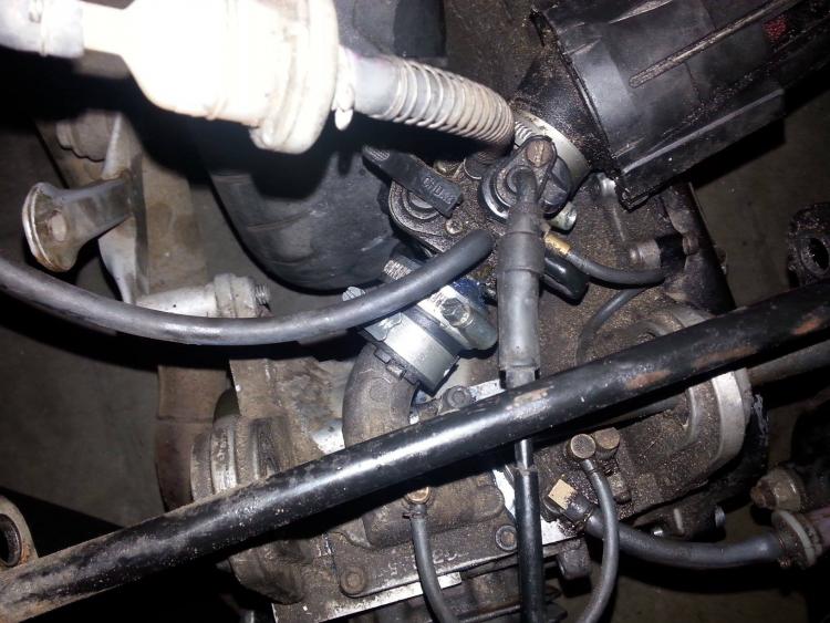

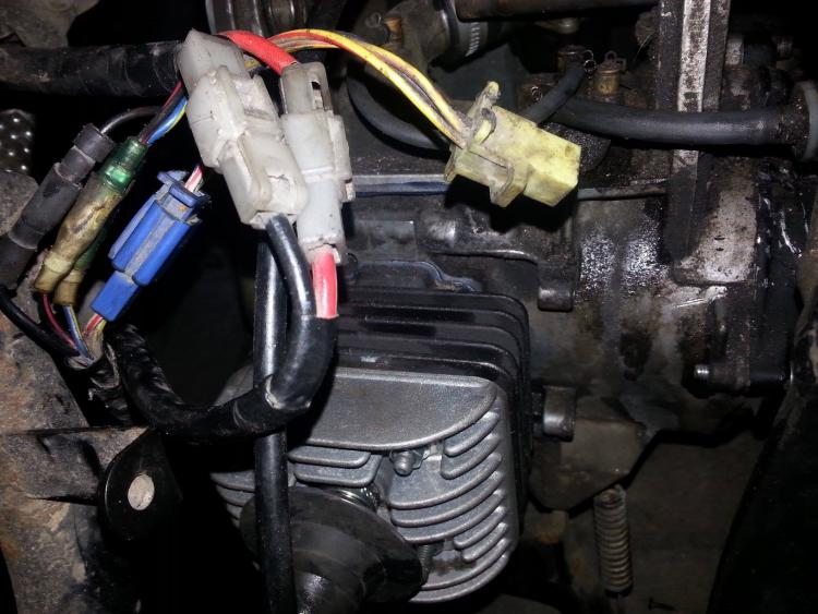

Je me suis occupé du scoot et je vous explique un peu, j'ai changé mes 2 joints spy côté variateur (oui je sais j'en ai 2 la) :) Avec un filet de pâte à joint en plus sur les bords et j'ai bien laissé séché ainsi que le joint d'embase que j'ai changé avec aussi un peu de pâte à joint fait proprement évidemment,

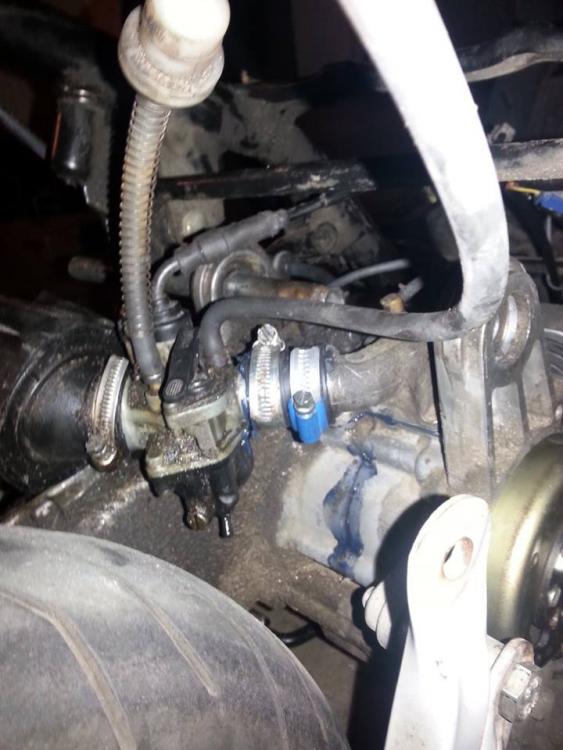

aujourd'hui je me suis attaqué à l'admission et j'ai démonté la pipe qui est assez galère, faut décrocher le moteur et j'ai refais tout le joint de la pipe et sa sèche depuis donc on verra bien demain ce que sa donne
Pour le carburateur j'ai toujours le même, je le modifie pas plus avant d'avoir trouvé la prise d'air.

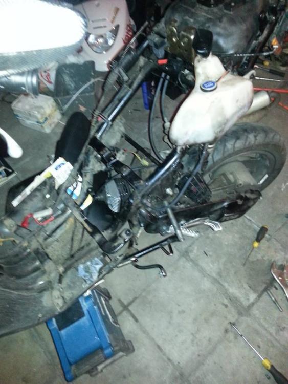

Sur les photos c'est comme ça qu'il est pour le moment en équilibre pour pouvoir juste le redémarré demain et si sa continue le moteur est déjà décrocher et j'irai voir chez mon pro pour virer la cloche d'allumage donc changer le spy allumage
post-5728-0-07357200-1392323519_thumb.jp
post-5728-0-15329100-1392323526_thumb.jp
oua je pourrais pas laisser un moteur aussi crade lol
Je tiens à préciser qu'il était bien propre de partout lorsque j'ai changé de vilebrequin ^^ Mais à force de rouler All days en Belgique en plus sa devient sale super vite :p Sinon avec les photos sa te dit rien ? :)
quoi? carburateur d'origine? starter à levier? il manque le cache de refroidissement autour du cylindre?
nan 17,5 Dell'Orto :) et j'ai mis un choke manuel dessus, le cache autour je le remet pas car je cherche toujours le problème
entre les carters t'as étaler la pâte à joint non?
sinon avec un moteur aussi crade on vois pas de fuites lol
