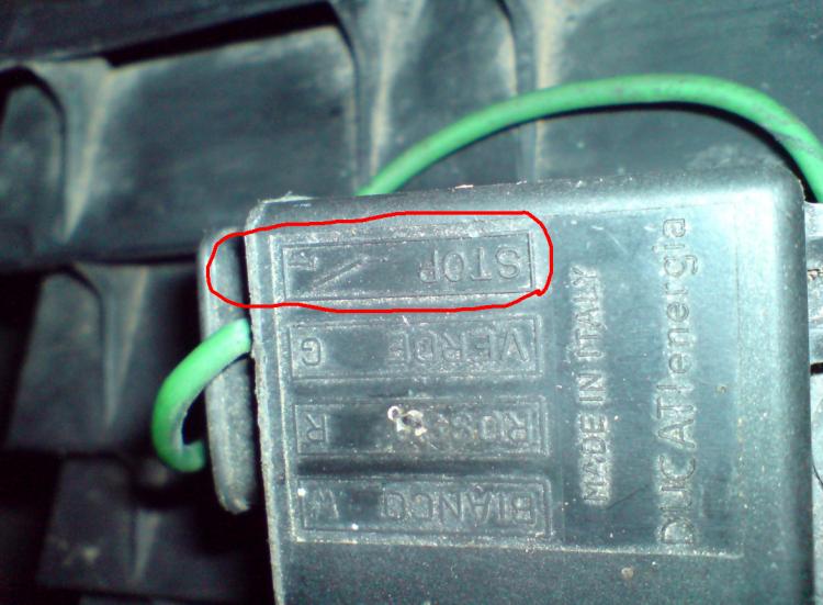

Djo Posté(e) le 19 février 2012 Signaler Posté(e) le 19 février 2012 (modifié) Créé un post comment le brancher :D2 mais sur derbi tu peux brancher un câble là sur la bobine: et l'autre bout sur le cadre(enfin sur la masse quoi) par exemple et tu mets un interrupteur entre... :cool: Je vais aussi faire comme ça... voilà le genre d'interrupteur dont je parle (il y même une petite led au bout :P): Modifié le 19 février 2012 par jo254
Mitx Posté(e) le 19 février 2012 Auteur Signaler Posté(e) le 19 février 2012 (modifié) Merci de ton explication mais j'ai plus le cdi comme celui-là , j'ai un MVT donc la bobine change ou pas ? ( c'est pas moi qui l'ai monté ) Modifié le 19 février 2012 par Mitx

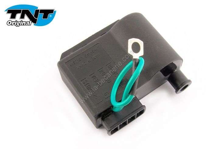

Djo Posté(e) le 19 février 2012 Signaler Posté(e) le 19 février 2012 (modifié) alors ce n'est pas le même je pense edit celui de derbi ressemble a ça si tu veux comparer: Modifié le 19 février 2012 par jo254
Mitx Posté(e) le 19 février 2012 Auteur Signaler Posté(e) le 19 février 2012 Oué de derbi je connais puisque j'en ai un en trop , je voit bien le signe de l'intérrupteur fermer , je vais voir si sur le MVT il y est :) Merci ;)
Djo Posté(e) le 19 février 2012 Signaler Posté(e) le 19 février 2012 Derien mais je ne crois pas qu'il y est :/ enfin regarde quand même :P
