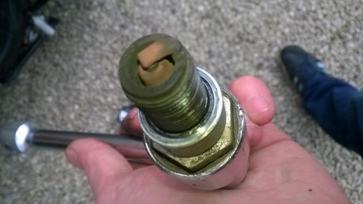

xMartx Posté(e) le 18 mars 2014 Auteur Signaler Partager Posté(e) le 18 mars 2014 voilà la couleur de ma bougie en gicleur de 95 avec cornet 17.5 ... Lien vers le commentaire Partager sur d’autres sites More sharing options...
hk-26 Posté(e) le 18 mars 2014 Signaler Partager Posté(e) le 18 mars 2014 c'est vrai que ça a l'aire parfait la quand même :/ Lien vers le commentaire Partager sur d’autres sites More sharing options...

rambo Posté(e) le 18 mars 2014 Signaler Partager Posté(e) le 18 mars 2014 Si c'est un carburateur de 12 c'est peut être normal que tu ais un si gros gicleur alors. La couleur de la bougie n'est pas un test fiable. Ca te dis juste quand tu es carrément trop riche parce que elle est mouillée pleine de mélange. Pour le starter c'est normal suivant ou tu habites... perso en été pas besoin mais le reste de l'année oui Lien vers le commentaire Partager sur d’autres sites More sharing options...
