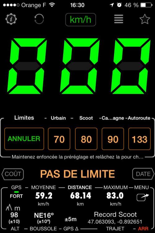

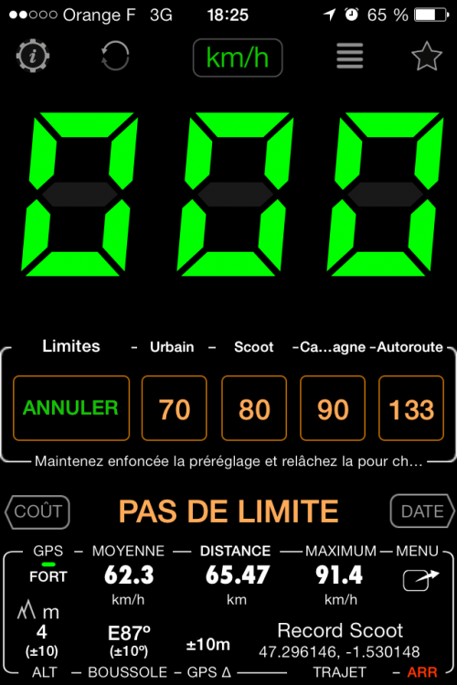

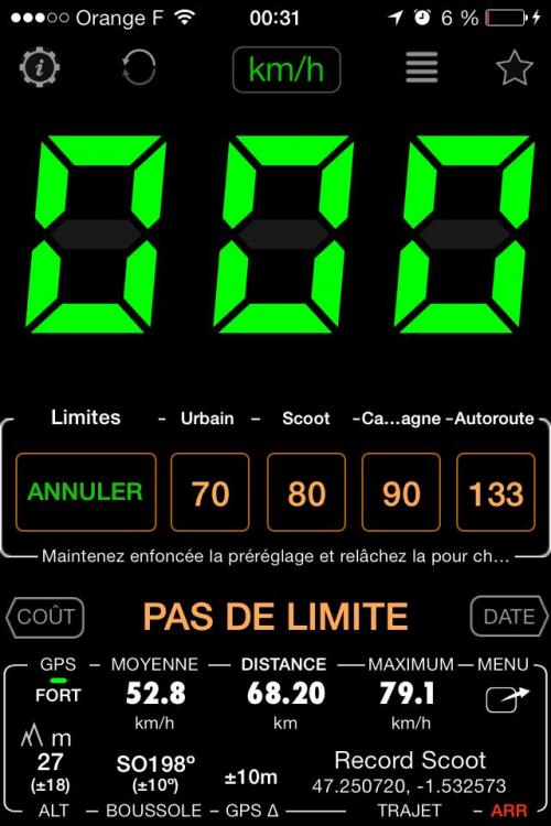

Fin je doute que t'aille à 85/87 réel avec ta configuration actuelle se qui voudrai 95/97 compteur Scoot avec un pot touring ça me parais beaucoup mais bon
Tu peux remettre ma parole en doute, quand je parle de vitesse c'est dans les conditions optimales, la tête dans le guidon. ;)
Je dis pas ça pour faire genre "j'ai la plus grosse", c'est ce que donne mon application sur iPhone.
Sur le même trajet (Nantes - Cholet), quand tu vois la différence de distance, c'est vraiment rien comparé à la distance totale, donc pour moi c'est fiable. :oui:
De plus, il y a eux pas mal de ces résultats où le scoot galérait avec ma valise et le vent limite à rouler couché.
Et les deux premiers, j'avais pas le variateur il me semble.
post-3561-0-34132100-1395689135_thumb.jppost-3561-0-57555900-1395689136_thumb.jppost-3561-0-38998000-1395689137_thumb.jp
J'avoue, sur le trajet Nantes - Cholet il y a de sacrés descentes mais j'ai sortis le scoot ce we pour voir sur le plat ce que ça donnait et résultat 85. :)
Quand je roulais en voiture, le GPS (Garmin il me semble) et l'application donnaient le même résultat, et le compteur de la voiture un peu plus genre de 3 à 5km/h.
Même à 190 il il y a avait pas de décalage.
post-3561-0-58275600-1395689727_thumb.jp
post-3561-0-97872400-1395689728_thumb.pn
Modifié par GoProto 13
Quand parle de vitesse on parle de vitesse moyenne au quel le Scoot va dans c'est cas moi vent dans le dos et couche et bien et lancer j'ai déjà rouler à 112 km/h mais je dis que je roule à environ 100 car c'est la vitesse que j'prend la plus par du temp desfois un peu moins dèfois plus selon le temps tous ça
Je prends entre 80 et 85 sur le plat dans ta logique si tu préfère. ^^
