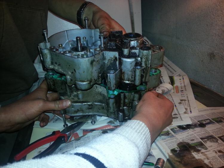

xvanilla Posté(e) le 29 mars 2014 Signaler Partager Posté(e) le 29 mars 2014 Bonjour, voilà je vous explique mon petit problème sur un Gilera smt moteur derbi euro 3 d'un amie. Son moteur à cérè et en même temps sa à couler la bielle (pas de chance). Donc on na tous démonter bien comme il faut en suivant les tutoriel et tous, et en séparent les deux carter principaux pour avoir accès au vilebrequin, un petit ressort rond est tomber pendant le dés accouplage coté boîte de vitesse. J'ai regarder pas mal de photo sur le net et je n'arrive pas a voir sa place, on na toutes les rondelles et tous mais juste ce petit ressort rond inconnu lol si vous pouvez nous venir en aide merciii beaucoup!!!!!! Je reprécise bien ses juste à la fin du dés accouplage quand les arbres de transmission se sont extrait du carter allumage que le petit ressort rond est tomber coter boîte de vitesse. Lien vers le commentaire Partager sur d’autres sites More sharing options...

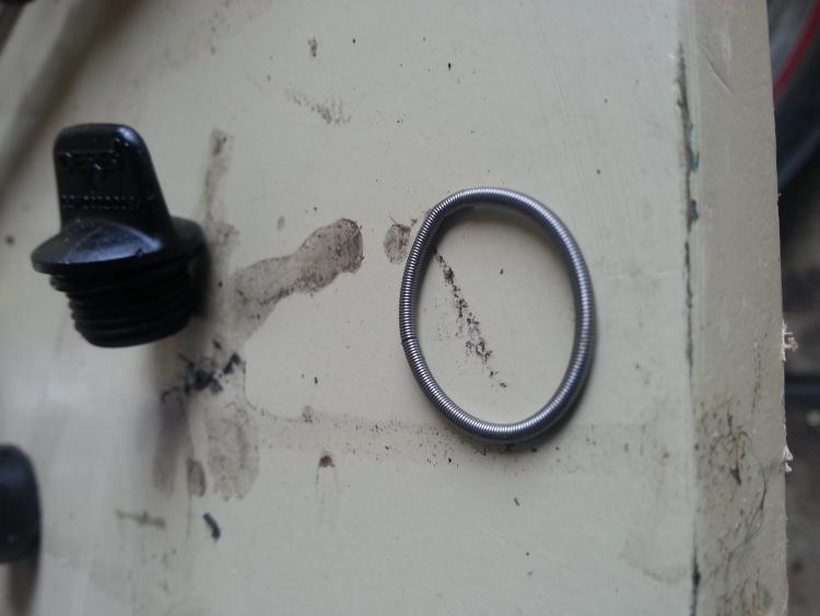

beerus sama Posté(e) le 29 mars 2014 Signaler Partager Posté(e) le 29 mars 2014 Bonjour, voilà je vous explique mon petit problème sur un Gilera smt moteur derbi euro 3 d'un amie. Son moteur à cérè et en même temps sa à couler la bielle (pas de chance). Donc on na tous démonter bien comme il faut en suivant les tutoriel et tous, et en séparent les deux carter principaux pour avoir accès au vilebrequin, un petit ressort rond est tomber pendant le dés accouplage coté boîte de vitesse. J'ai regarder pas mal de photo sur le net et je n'arrive pas a voir sa place, on na toutes les rondelles et tous mais juste ce petit ressort rond inconnu lol si vous pouvez nous venir en aide merciii beaucoup!!!!!! Je reprécise bien ses juste à la fin du dés accouplage quand les arbres de transmission se sont extrait du carter allumage que le petit ressort rond est tomber coter boîte de vitesse. salut le ressort de la photo est pour maintenir le joint spy de la pompe à eau Lien vers le commentaire Partager sur d’autres sites More sharing options...
Bubulle Posté(e) le 29 mars 2014 Signaler Partager Posté(e) le 29 mars 2014 C'est un ressort maintenant un joint spy, de toutes façons je te conseilles vivement de changer tous les joints spy, tu en as pour même pas 8 euro au total Lien vers le commentaire Partager sur d’autres sites More sharing options...
xvanilla Posté(e) le 1 avril 2014 Auteur Signaler Partager Posté(e) le 1 avril 2014 merci de vos réponse. Le ressort venais bien d'un joint spet; C'était celui de l'arbre de sortie de boîte. Merci encore Lien vers le commentaire Partager sur d’autres sites More sharing options...
