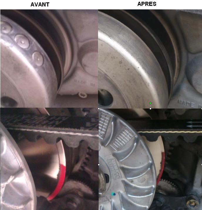

Ça passera sur mon Mach G ? Et pourquoi une courroie de ludix polini ? Il existe déjà des courroies renforcés pour nitro ?
oui mais celle ci est 15mm plus longue, ce qui fait qu'elle monte plus haut dans le variateur pour profiter de toute la plage.
