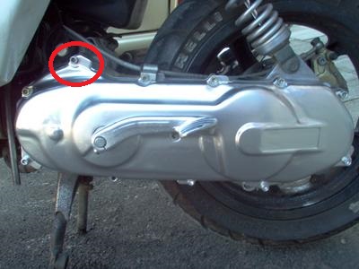

GoProto 13 Posté(e) le 6 avril 2014 Auteur Signaler Posté(e) le 6 avril 2014 Hum... Je sais pas pourquoi, mais je sens que je vais avoir du mal. ^^ Au passage, j'ai une vis de carter de transmission qui est cassée dans le filetage, elle ne dépasse pas, elle est même bien enfoncée. Rien de bien méchant, mais j'aurais bien aimé mettre mon starter manuel sur ce pas de vis là... Pour l'enlever je peux faire comment ? J'aurais bien tenté de souder un truc sur la vis pour la dévisser mais j'ai pas de poste à souder... :D2
tyra2950 Posté(e) le 6 avril 2014 Signaler Posté(e) le 6 avril 2014 ça va être chaud, au lycée on a ça http://www.google.fr/imgres?imgurl=http%3A%2F%2Fwww.interface-z.fr%2Fconseils%2Fimages%2Ffer_a_souder.jpg&imgrefurl=http%3A%2F%2Fwww.interface-z.fr%2Fconseils%2Fsoudure.htm&h=199&w=297&tbnid=U4S4s-tzIO0hqM%3A&zoom=1&docid=sDYjC9dQ5n-jEM&ei=S2hBU6LaIcmx0QXt0IHAAw&tbm=isch&iact=rc&dur=431&page=1&start=0&ndsp=30&ved=0CHQQrQMwCg ça s'utilise avec de l'étain par contre si tu dis que c'est bien enfoncé ça va être chaud parceque l'étain durcit très très vite
GoProto 13 Posté(e) le 6 avril 2014 Auteur Signaler Posté(e) le 6 avril 2014 Oui, j'ai un fer à souder chez moi avec de l'étein, mais je pense pas que ce sera assez solide pour dévisser... =/
Warrick Posté(e) le 6 avril 2014 Signaler Posté(e) le 6 avril 2014 (modifié) ça sert à rien d'utiliser ton fer à souder si ta vis est bien enfoncé. Tu dois utilisé un extracteur de vis https://shop.berner.eu/berner/fr/productgroup/541230/Outillage+a+main/Outillage+special+auto/Coffret+extracteurs+hexagonaux+avec+guide+de+percage& ou bien regarde cette vidéo avec le produit de la marque Tivoly J'ai déjà eu le soucis sur mon carter de kick et j'ai utilisé ce syteme et j'ai pu enlever la vis. Ensuite utilise un tarau pour refaire le pas de vis comme àa plus de soucis Si j'ai pu t'aider Modifié le 6 avril 2014 par Warrick
GoProto 13 Posté(e) le 7 avril 2014 Auteur Signaler Posté(e) le 7 avril 2014 (modifié) Merci c'est sympa, mais le truc, c'est que j'ai pas de tete de vis, la vis à cassée net dedans, et je doute que le matériel de la vidéo ne me soit d'une grande utilitée du coup. :) Et au passage colis arrivé à la poste de mon quartier, on se charge de me le mettre de côté, photos ce week-end. ;) J'arrive pas à enlever une vis de mon pot, pas côté cylindre, une de celles qui sont sur le côté droit du scoot. Une solution ? C'est du torx avec une bite au centre, et je qu'ai des tournevis pour dévisser ça, donc pas trop de force, j'ai essayé avec une pince et ca bouge pas. :D2 Modifié le 7 avril 2014 par GoProto 13
