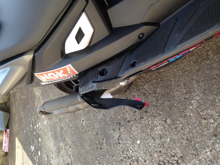

kyo2000 Posté(e) le 23 juillet 2014 Signaler Posté(e) le 23 juillet 2014 Carburateur bien réglé, possible qu'il soit un peu encrassé, mais je pense pas. Prise d'air, ce n'est pas possible, je change mes joints à chaque remontage, et ça fait un bout de temps que j'ai pas démonter et ça marche trop bien pour que j'ai une prise d'air. Pour moi ça vient vraiment de l'embrayage. Je vais chopper un tire ressort et mettre des ressorts plus méchants. :) Bon, je suis un peu énervé là... Vous allez vite comprendre pourquoi :IMG_1416.JPGIMG_1415.JPG Je me suis accroché en passant une porte, j'ai le seum. Bon, c'est cassé net, il doit y avoir moyen de recoller ça proprement, mais mon carénage est cassé à ce niveau là, des deux côtés. il y a pas idée de faire un truc qui dépasse autant... :| Bon, sinon depuis que j'ai changé ma courroie et vérifié mon embrayage, le scoot roule qu'à 80 au lieu de 90 sur le quart de gaz. Donc j'ai eu un éclair de génie cet aprèm à la caisse du supermarché, comme j'avais enlevé les galets, et que je suis en mix de 4,5 et 5gr, et en galets réglables, si ça se trouve je n'ai pas remis un galet sur deux, mais trois galets de 5 gr côte à côte. Ou un délire du style, du coup, ce soir je redémonte, et là, grosse galère, les écritures sur lesquelles figurent le poids de chaque galet réglable sont effacées. J'ai réussis à m'y retrouver avec le diamètre intérieur, et un mini morceau de l'écriture qui resait. Pas facile... ^^ Verdict demain, j'éspère récupérer mes 90 km/h parce que sinon ça craint du boudin... Aussi, j'ai remarqué que mes et je crois que j'avais Pour faire court, je crois que tout le scooter tombre en ruine. :lol: En fait ce sont plein de petits détails, mais c'est important. Du coup, dès que j'ai la voiture, ce week-end normalement, je vais mettre le scooter au repos et lui payer une petite cure de jouvance avec révision, énorme nettoyage, et surtout réglages variation. ok ;) aie le cache ... Tu saurais le refaire avec des fibres de verre (fine feuille) et à la résine par l'interrieur pour recollé les morceaux ensemble et coter extérieure mastic puis tu ponces pour lissé ça devrais combler la fissure extérieure visible voilà les pack que tu trouves dans les magasin de bricolage ou autres http://www.accessbk.fr/A-20344-kit-de-reparation-poly-moto-resine-fibre-mastic-fin-presto.aspx tu as les 3 produits dont tu as besoin et les explications. (tu en trouvera dans les magasins de bricolage moins chère que sur le site ^^ ) Ah oui la galère avec les poids du coup... oui courroie a l'envers ça doit moins bien marché aussi :D2
Bryaan Posté(e) le 23 juillet 2014 Signaler Posté(e) le 23 juillet 2014 ressort d'embrayage mort , a froid ça fait rien , mais a chaud il sont plus mou donc des soucis de régime.. sa mavais fait sa sur mon nitro en 86 top alu .
GoProto 13 Posté(e) le 24 juillet 2014 Auteur Signaler Posté(e) le 24 juillet 2014 (modifié) Je me sens pas trop chaud pour refaire le carénage, je vais le recoller propre quand j'aurais un peu de temps. Oui, c'est ça sûrement, à froid ça ne me l'a jamais fait, mais une fois chaud , ça merdouille. J'ai vérifié, les trois ressorts sont encore à leurs places. On va voir ça dans quelques minutes pour les galets. ^^ Modifié le 24 juillet 2014 par GoProto 13
GoProto 13 Posté(e) le 24 juillet 2014 Auteur Signaler Posté(e) le 24 juillet 2014 (modifié) Verdict, c'est mieux, j'ai retrouvé 3 ou 4 km/h, mais toujours pas mes 90 km/h. Donc ça viendrait de la nouvelle courroie... De toute façon, j'ai passé une commande pour l'entretient, je vais tout remettre nickel parceque ça commence à me chauffer sévèrement les oreilles ces histoires... -Laine de roche -Joint de pot -Kit joints cylindre -Piston / segments -Galets 4,75 grammes. Modifié le 24 juillet 2014 par GoProto 13
