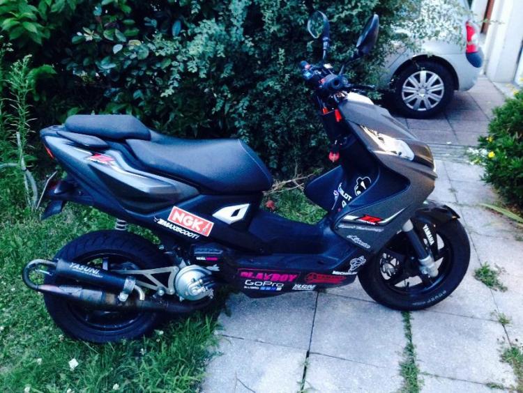

GoProto 13 Posté(e) le 9 août 2014 Auteur Signaler Posté(e) le 9 août 2014 Tire ressort trouvé chez Dafy Moto pour 6 euros, toujours une bonne adresse ! Personnel accueillant, à l'écoute, de bons conseils. Donc j'ai réussi à changer les ressorts pour des plus durs. Donc ça fonctionne mieux, le démarrage est pas parfait, genre il est un poil molasson, ça part pas net comme ça partait au début. D'un autre côté, c'est pas le même embrayage et c'est pas le même correcteur de couple. Enfin, c'est pas ridicule non plus, puis une fois partit, 5 mètres plus loin c'est juste la folie ! :ouf: :love: J'ai pas beaucoup roulé avec, 20km, mais quel plaisir ! 8-) Je comptais faire un petit photomaton avec un radar juste pour tirer une pointe et voir à combien il monte maintenant, mais mon radar favori est dans une zone infectée par les bleus ce soir. Ptite photo en consolation, admirez le bas de caisse, fraichement recollé. ^^

kyo2000 Posté(e) le 9 août 2014 Signaler Posté(e) le 9 août 2014 Tire ressort trouvé chez Dafy Moto pour 6 euros, toujours une bonne adresse ! Personnel accueillant, à l'écoute, de bons conseils. Donc j'ai réussi à changer les ressorts pour des plus durs.10606156_10204369611780345_4221573932235029932_n.jpg Donc ça fonctionne mieux, le démarrage est pas parfait, genre il est un poil molasson, ça part pas net comme ça partait au début. D'un autre côté, c'est pas le même embrayage et c'est pas le même correcteur de couple. Enfin, c'est pas ridicule non plus, puis une fois partit, 5 mètres plus loin c'est juste la folie ! :ouf: :love: J'ai pas beaucoup roulé avec, 20km, mais quel plaisir ! 8-) Je comptais faire un petit photomaton avec un radar juste pour tirer une pointe et voir à combien il monte maintenant, mais mon radar favori est dans une zone infectée par les bleus ce soir. Ptite photo en consolation, admirez le bas de caisse, fraichement recollé. ^^10537428_10204369461216581_2148185408821206381_n.jpg ah nickel avec le cache BC refait ;)
