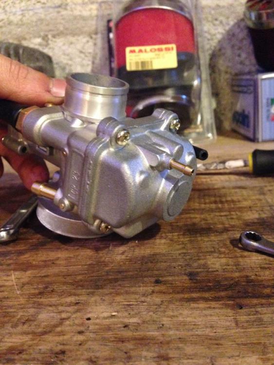

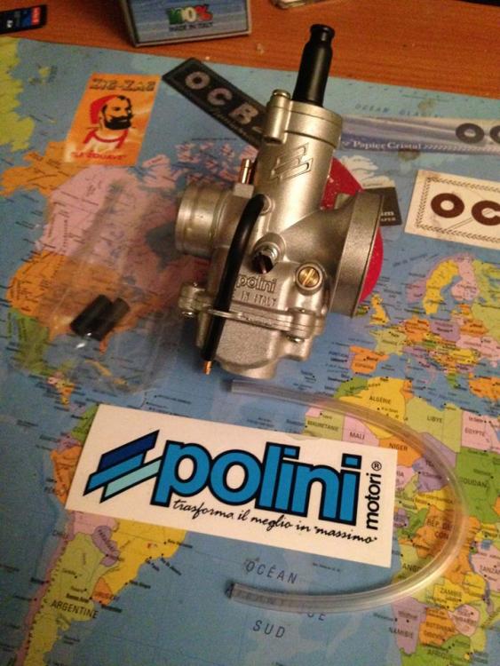

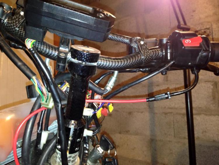

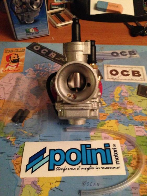

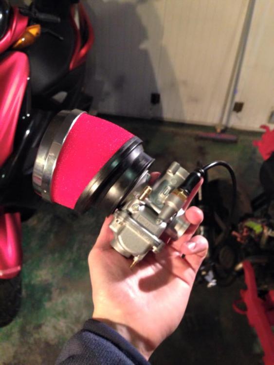

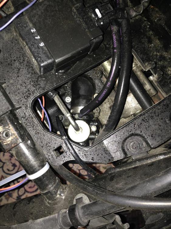

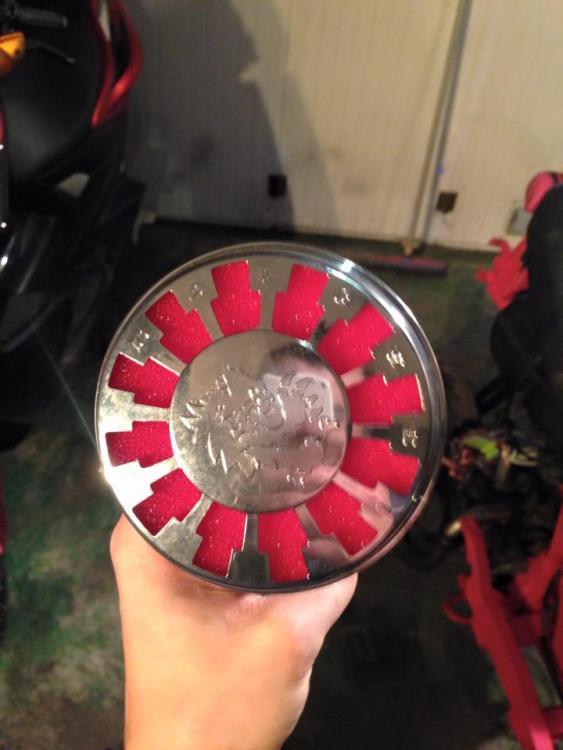

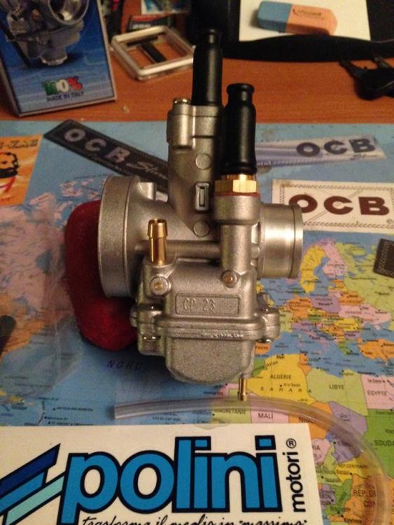

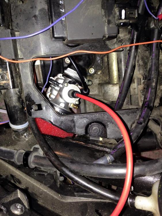

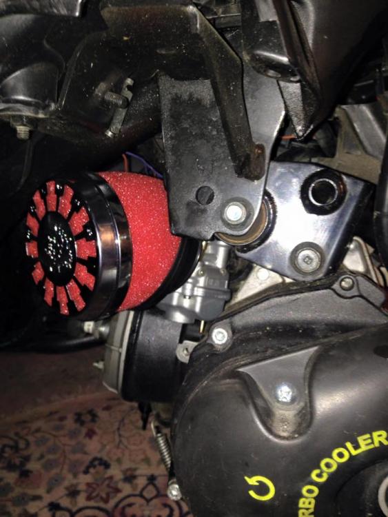

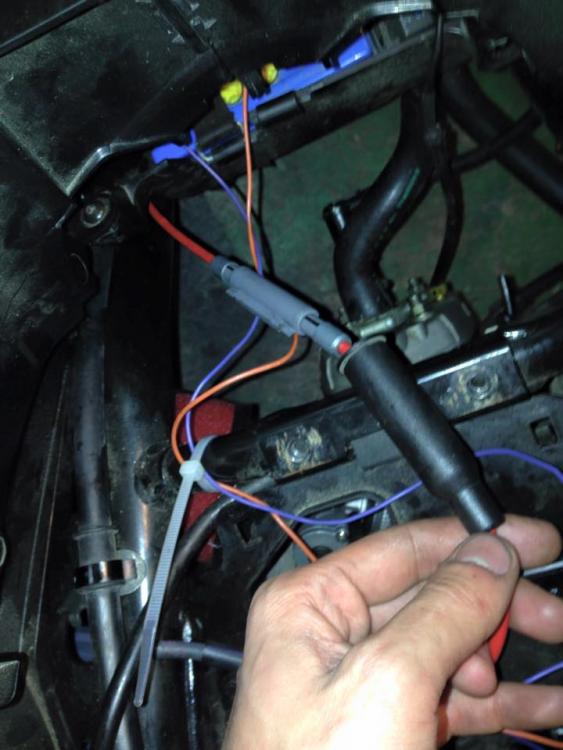

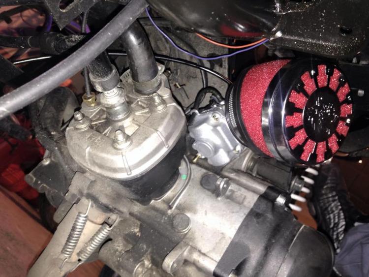

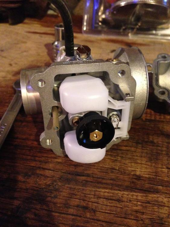

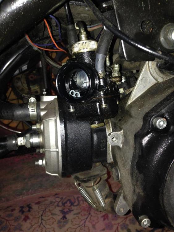

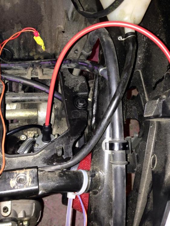

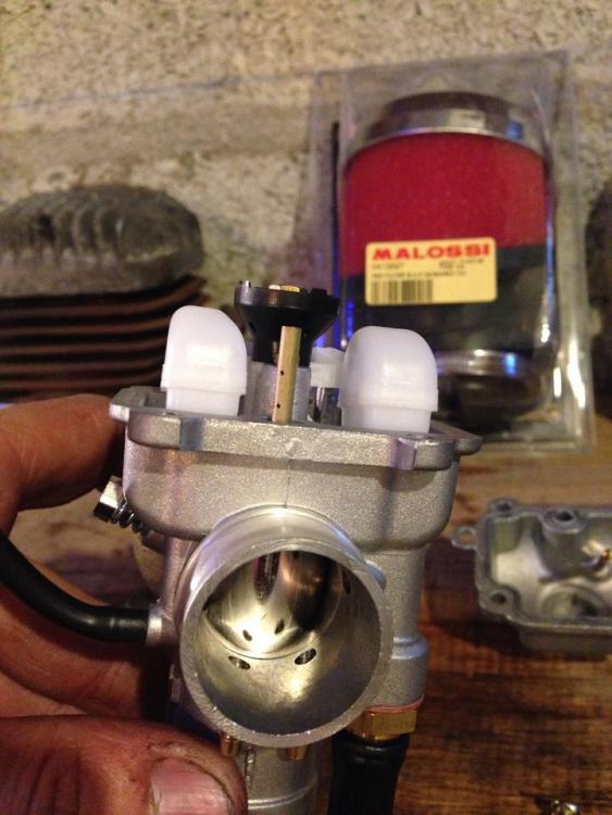

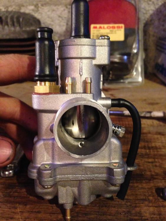

GoProto 13 Posté(e) le 17 janvier 2015 Auteur Signaler Posté(e) le 17 janvier 2015 (modifié) J'avais pas posté depuis l'arrivée des colis, je pensais l'avoir fait mais non, décidément... Du coup, le carburateur Polini CP 23mm et le filtre à air Malossi E13 : Démontage du Dell'Orto PHBG DS 19mm : On découvre le Polini : Place au montage durant lequel je me suis rendu compte que le câble d'accélérateur était trop long : Du coup vendredi soir, petit tour chez Decathlon, j'ai continué mon montage. J'ai fais le câble en deux parties comme celui d'origine, j'ai relié les câbles entre eux avec un domino qui rentrait à la place du système d'origine que j'ai placé sous le coffre : Donc aujourd'hui, j'en ai bavé, dès que je remettais le coffre, il appuyait sur le câble et donc le scoot accélérait. J'ai finis par changer le passage du câble, j'étais à deux doigts de couper le fond du coffre... Ensuite réglage carburateur, Lapin a soutenu l'opération via Facebook, un grand merci à lui. Du coup le scoot tourne sur un gicleur de 112 avec le clip d'aiguille remonté d'un cran. Ce carburateur est facile à régler, franchement j'ai pas galéré du tout comparé au 19mm. Au niveau comportement, ça pousse plus qu'avec le 19mm, ça met en évidence le fait que le correcteur de couple d'origine ne soit pas du tout adapté. Ca gueule de trop au démarrage avant de pousser fort, ça le faisait déjà un peu avec le 19mm, mais c'était moins flagrant... Il me reste la richesse à faire, c'est pas grand chose, le plus dur est fait, je voulais pas trop faire chier les voisins donc bon... Voilà la bête pour l'instant :) : Modifié le 17 janvier 2015 par GoProto 13
lapin Posté(e) le 17 janvier 2015 Signaler Posté(e) le 17 janvier 2015 Falait faire le câble en une seule partie
GoProto 13 Posté(e) le 17 janvier 2015 Auteur Signaler Posté(e) le 17 janvier 2015 C'était pas possible, il faut deux embouts différents à chaque extrémité du câble et j'ai pas trouvé de serre câble assez petit pour faire office d'embout. Mais t’inquiètes mon système a été approuvé par la street sur mon Rocket. ;)
