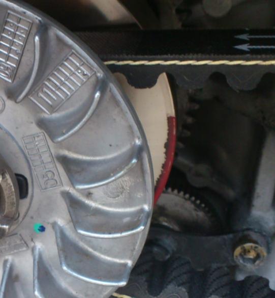

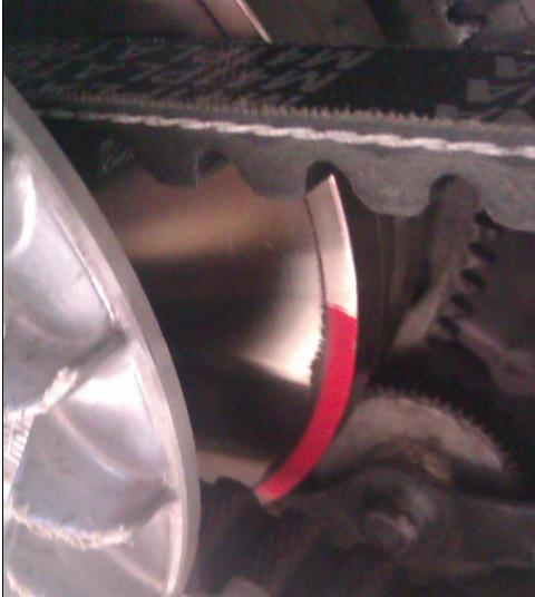

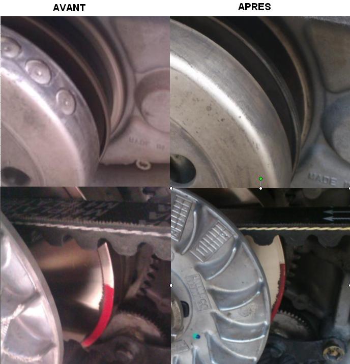

je t'ai déjà dit plus haut la différence entre une courroie le booster/nitro et une de ludix..
celle du ludix est 15 mm plus longue, donc monte plus haut dans le variateur si la tienne ne monte pas en haut.
voilà une photo de variateur avec courroie nitro (qui ne monte pas en haut), et puis une courroie ludix qui est presque en haut =
Tom je ne voie pas trop la différence ça doit être minime mais bon je te fait confiance vue que j'ai connais pas bien , mise a par que a chaque fois je prend des truc pour nitro et non autre pour le squich sa dépend des scoot ou faut qu'il soir a 1mm a chaque fois ?

Et j'ai dit que j'avais vue la différence entre les deux courroie :/ c'est peut être minime :)
oui c'est pas grand chose mais c'est toujours sa de gagné ^^
