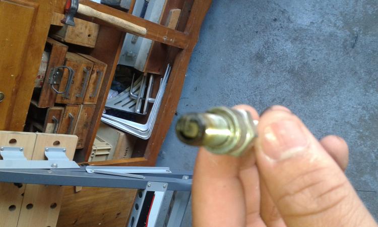

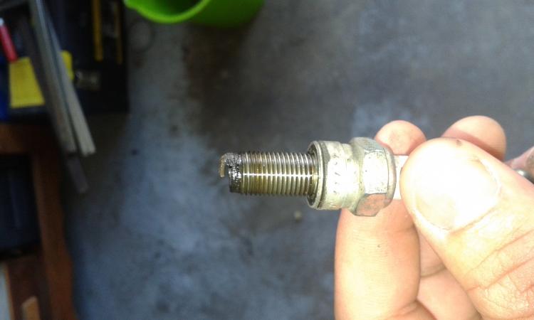

ludixblaster Posté(e) le 5 avril 2014 Auteur Signaler Partager Posté(e) le 5 avril 2014 voilà la photo de la bougie Lien vers le commentaire Partager sur d’autres sites More sharing options...

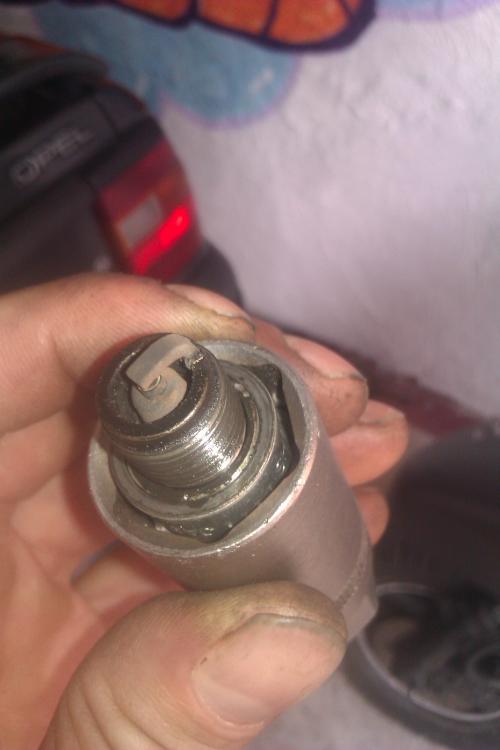

JSP SCOOTER (tom67) Posté(e) le 5 avril 2014 Signaler Partager Posté(e) le 5 avril 2014 t'en a pas une du dessus? comme sa Lien vers le commentaire Partager sur d’autres sites More sharing options...
ludixblaster Posté(e) le 5 avril 2014 Auteur Signaler Partager Posté(e) le 5 avril 2014 si voilà Lien vers le commentaire Partager sur d’autres sites More sharing options...
JSP SCOOTER (tom67) Posté(e) le 5 avril 2014 Signaler Partager Posté(e) le 5 avril 2014 c'est flou, mais ça a l'ai pas trop mal elle ressemble à celle de ma photo? il faut peut être juste régler un peu ta vis de richesse pour mieux démarrer à chaud voir descendre le gicleur de 2 pts Lien vers le commentaire Partager sur d’autres sites More sharing options...
