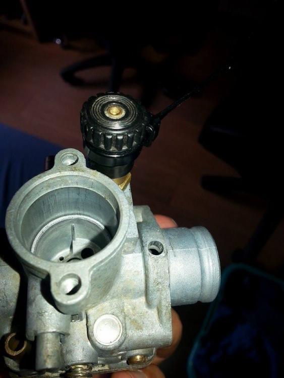

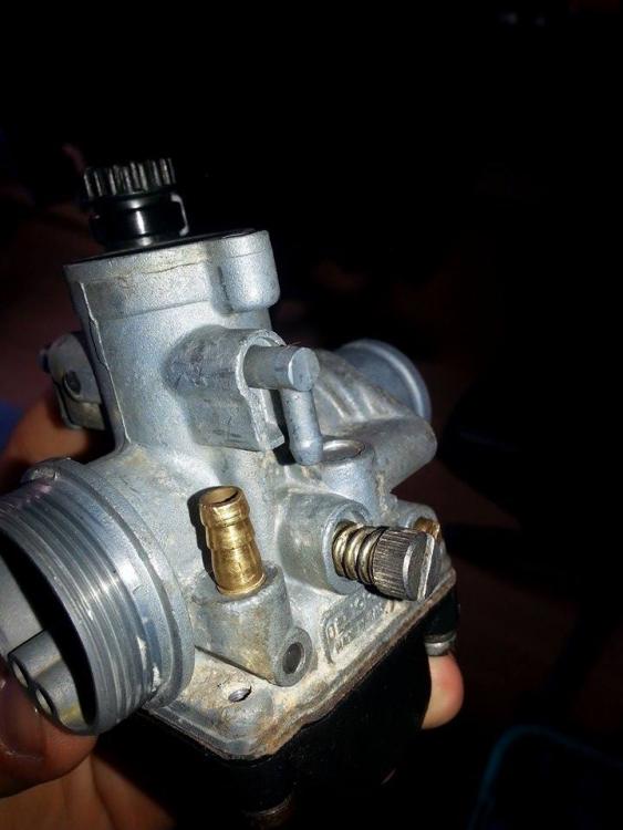

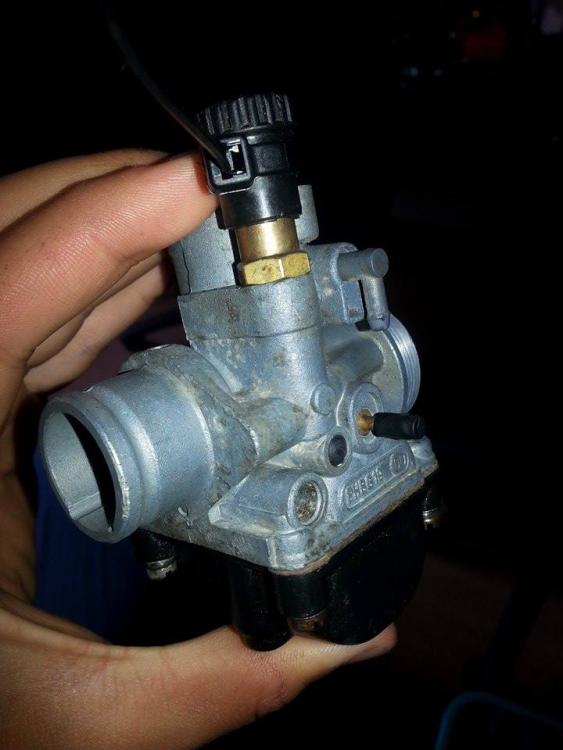

Je vous ai fait une petite photo comme ça vous verez mieux :) dites moi ce que vous en pensez ;)
Je pense qu'il manque la petite pièce ou il y a le trou et la ou donc on branche la dépression

Moi je pense plus là, c'est sûr, j'ai le black édition, et c'est en effet à cet endroit que tu branches la dépression. ;)
Ah ok ^^ Mais j'ai la petite tute de dépression d'un 21 phbg Dell'Orto mais elle est un poil plus grosse, ça fait rien si je la force a rentrer ? Le scooter sa marchera ?
