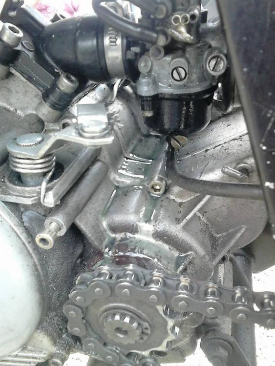

ArtekBcd Posté(e) le 18 mai 2014 Signaler Partager Posté(e) le 18 mai 2014 C'est quoi la pièce la avec un ressort qui est juste devans nous a gauche? s'il vous plaît Merci Sur moteur AM6 Lien vers le commentaire Partager sur d’autres sites More sharing options...
0 Flo07200 Posté(e) le 18 mai 2014 Signaler Partager Posté(e) le 18 mai 2014 C'est la biellette d'embrayage. Lien vers le commentaire Partager sur d’autres sites More sharing options...
0 Bubulle Posté(e) le 18 mai 2014 Signaler Partager Posté(e) le 18 mai 2014 C'est la bielette d'embrayage, elle est activée par la poignée d'embrayage et pousse une tige poussant elle même le plateau presseur de l'embrayage permettant le débrayage Lien vers le commentaire Partager sur d’autres sites More sharing options...
0 ArtekBcd Posté(e) le 18 mai 2014 Auteur Signaler Partager Posté(e) le 18 mai 2014 Mais moi je l'ai de l'autre coté c'est normale? Lien vers le commentaire Partager sur d’autres sites More sharing options...
0 Flo07200 Posté(e) le 18 mai 2014 Signaler Partager Posté(e) le 18 mai 2014 Tu as un moteur Derbi j'imagine ? Lien vers le commentaire Partager sur d’autres sites More sharing options...
0 ArtekBcd Posté(e) le 18 mai 2014 Auteur Signaler Partager Posté(e) le 18 mai 2014 En gros c'est le truck qui permet de changer la vitesse quoi? Lien vers le commentaire Partager sur d’autres sites More sharing options...
0 ArtekBcd Posté(e) le 18 mai 2014 Auteur Signaler Partager Posté(e) le 18 mai 2014 Je sais pas mais sur mon moteur c'est ecris am6 après je sais pas si c'est derbi rieju sherco enfin j'en sait rien du tout Lien vers le commentaire Partager sur d’autres sites More sharing options...
0 ArtekBcd Posté(e) le 18 mai 2014 Auteur Signaler Partager Posté(e) le 18 mai 2014 Le 18/05/2014 à 12:30, Flo07200 a dit : Tu as un moteur Derbi j'imagine ? si j'ai pas cette pièce ca fais quoi? Lien vers le commentaire Partager sur d’autres sites More sharing options...
0 Flo07200 Posté(e) le 18 mai 2014 Signaler Partager Posté(e) le 18 mai 2014 Non c'est la pièce qui gère l'embrayage pour faire simple, AM6 c'est pas Derbi déjà, donc tu as moteur AM6 et la biellette est forcément comme sur la photo. Enfin qu'est ce que tu entend par de l'autre coté ? juste tournée en fait non ? Lien vers le commentaire Partager sur d’autres sites More sharing options...
0 Bubulle Posté(e) le 18 mai 2014 Signaler Partager Posté(e) le 18 mai 2014 Soit plus clair car déjà que toi tu ne comprends pas nous encore moins Lien vers le commentaire Partager sur d’autres sites More sharing options...
0 ArtekBcd Posté(e) le 18 mai 2014 Auteur Signaler Partager Posté(e) le 18 mai 2014 Oui c'st vrais bahh si j'ai bien compris ca sert a changer de vitesse sauf que moi la pièce qui permet de changer de vitesse et de l'autre coté Lien vers le commentaire Partager sur d’autres sites More sharing options...
0 Bubulle Posté(e) le 18 mai 2014 Signaler Partager Posté(e) le 18 mai 2014 Et c'est quoi comme moto ? Et la photo elle sors d'ou ? Lien vers le commentaire Partager sur d’autres sites More sharing options...
0 ArtekBcd Posté(e) le 18 mai 2014 Auteur Signaler Partager Posté(e) le 18 mai 2014 Nan alors en fait desoler mais je suis un peu con la mdrr je confondais avec la pompe a huile sur un am6 mdrrrr. Lien vers le commentaire Partager sur d’autres sites More sharing options...
