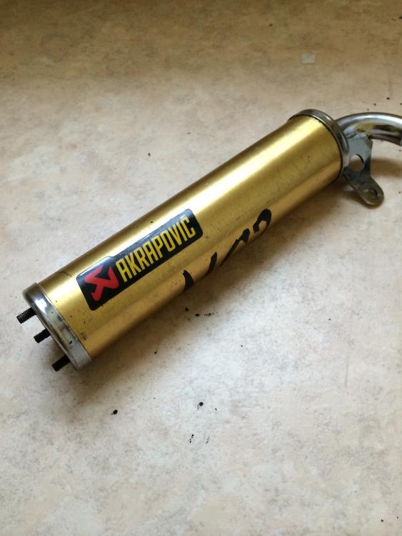

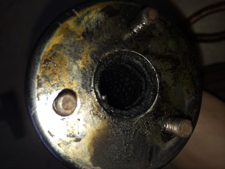

A45 Posté(e) le 3 juin 2014 Signaler Partager Posté(e) le 3 juin 2014 Bonjour, Je n'arrive pas a retirer la laine de roche de mon pot car il fait trop de bruit et je voudrais la changer, mais pour accéder a la laine de roche c'est mission impossible :cool: Je cherche désespérément un spécialiste qui pourrais me dire comment y arriver, car j'ai tout essayé et j'ai pas envie de casser la cartouche :love: Lien vers le commentaire Partager sur d’autres sites More sharing options...
JSP SCOOTER (tom67) Posté(e) le 3 juin 2014 Signaler Partager Posté(e) le 3 juin 2014 salut, tu met des écrou sur les 3 vis de façon à pouvoir taper dessus sans abîmer les filetages, et sa sortira. Lien vers le commentaire Partager sur d’autres sites More sharing options...

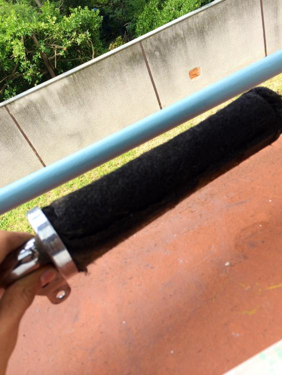

A45 Posté(e) le 3 juin 2014 Auteur Signaler Partager Posté(e) le 3 juin 2014 Merci pour ta réponses, je vais essayé sa et je te tiens au courants :D2 Lien vers le commentaire Partager sur d’autres sites More sharing options...
A45 Posté(e) le 3 juin 2014 Auteur Signaler Partager Posté(e) le 3 juin 2014 Merci sa à marcher, voilà la gueule de la laine de roche :rheuuu: Lien vers le commentaire Partager sur d’autres sites More sharing options...
