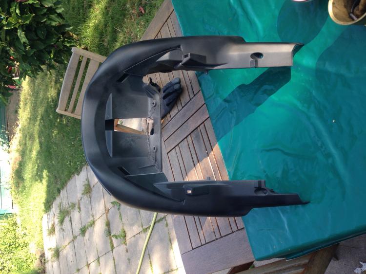

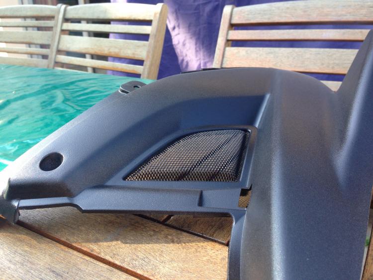

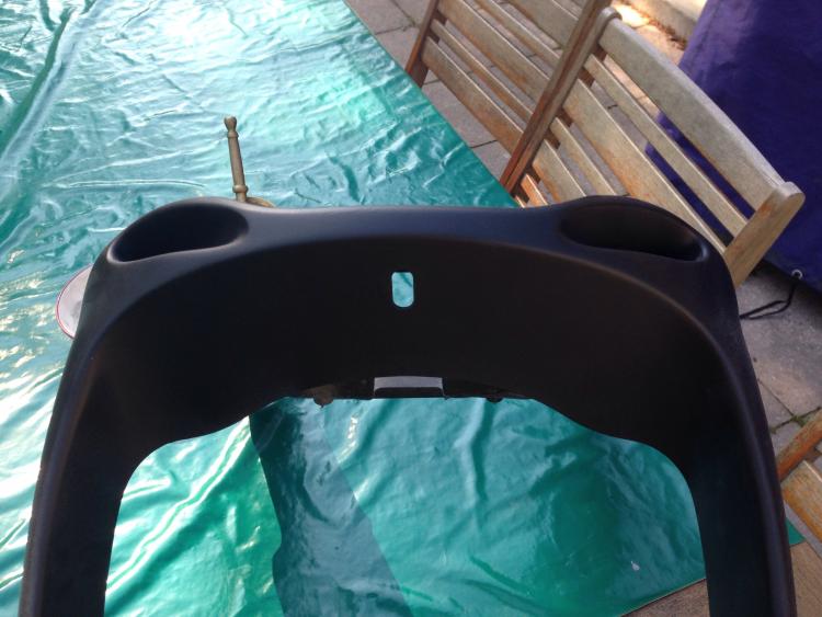

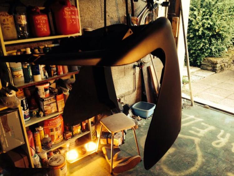

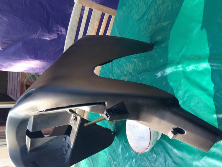

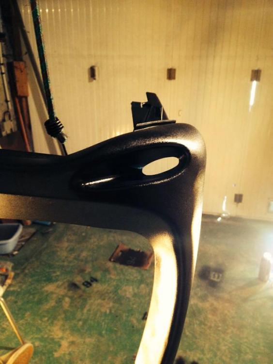

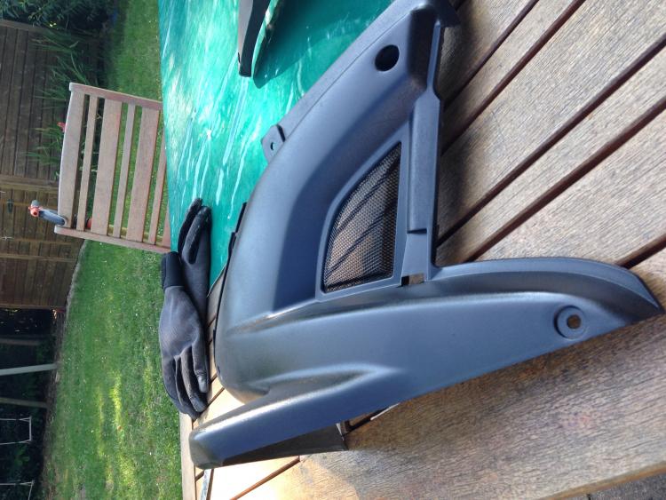

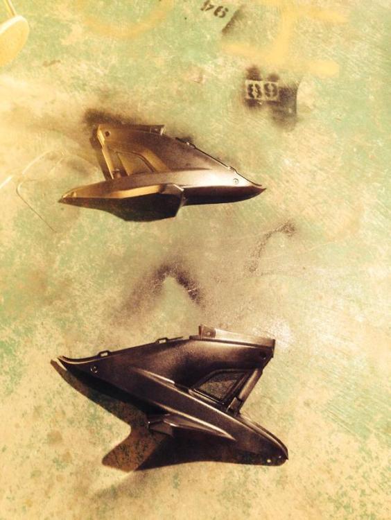

GoProto 13 Posté(e) le 26 juillet 2014 Auteur Signaler Partager Posté(e) le 26 juillet 2014 (modifié) Tu m'étonne, ça doit être relou tout ça ! ^^ Bon, je suis épuisé, j'ai pas chaumé cet après midi : ;) Commencé par sortir les bolides du garage : Sortie de l'équipement :D2 : Mise en place du matériel pour peindre les carénages, préalablement poncé au 240, je n'ai pas poncé les deux petits caches que vous allez voir en photo ci dessous :) : -Pendant la peinture : A un moment les vapeurs m'ont fait péter une durite, j'ai refais aussi le sol du garage. :lol: Et le résultat... Bah c'est pas vraiment ce que je voulais, ce n'est pas brillant mais mat. Pas trop grave, je m'en arrangerais, globalement c'est plutôt propre pour un carénage poncé qu'au 240, quelques défauts car j'ai posé ma main à la deuxieme couche de vernis, enfin erreur bête quoi. Donc j'ai été obligé de reponcer... Résultat : Sur ces deux photos, on peut voir les irrégularités dûes à mon erreur... Entre les différentes couches, je m'occupais des jantes, il ne me reste que le "moyeu" de la jante avant à finir, et la petite partie entre les pneus et le bord des jantes, plus un petit coup de ponçage à l'eau : Je précise, c'était ma première peinture réalisée "Proprement" et les photos ne sont pas retouchées, pour ceux qui auraient des doutes, juste un filtre pour les couleurs. ^^ Modifié le 26 juillet 2014 par GoProto 13 Lien vers le commentaire Partager sur d’autres sites More sharing options...

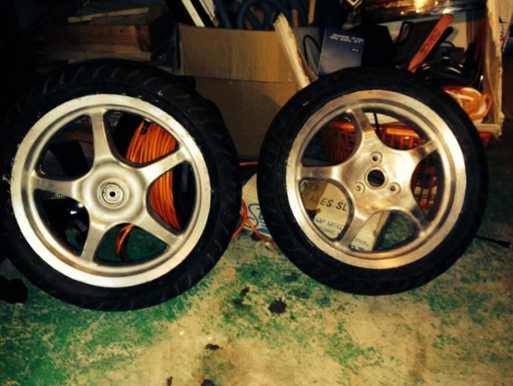

Warrick Posté(e) le 26 juillet 2014 Signaler Partager Posté(e) le 26 juillet 2014 Super taf pour une première le rendu est niquel. Pour les jantes ta poncer avec quel papier ? Lien vers le commentaire Partager sur d’autres sites More sharing options...

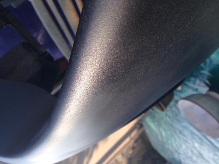

tyra2950 Posté(e) le 26 juillet 2014 Signaler Partager Posté(e) le 26 juillet 2014 (modifié) tu peux mettre des photos sans filtre? tu aurais du mettre un vernis brillant ^^ à la base tu voulais quoi comme rendu ? Modifié le 26 juillet 2014 par tyra2950 Lien vers le commentaire Partager sur d’autres sites More sharing options...
GoProto 13 Posté(e) le 26 juillet 2014 Auteur Signaler Partager Posté(e) le 26 juillet 2014 Les jantes, j'ai poncé avec du 60 comme un bourrin et après avec du 120 en mettant un jet d'eau constament (ou presque) dessus, avec des phase décapage pour aider un peu. Pour les photos sans filtre, je ferrais demain, là j'ai plus de jambes, j'ai travaillé toute l'aprèm. ^^ Bah, à la base, je voulais un vernis brillant... Mais bon, le vendeur m'a refourgué ça, et il s'est bien gardé de me dire que c'était du mat, alors que je lui avais expliqué ce que je souhaitais. Puis j'ai pas fais attention donc voilà... Au pire, si il faut changer, un petit coup de papier à poncer avec de l'eau, gentiment, deux petites couches de peintures, et revernir en brillant, allez en 1h 30 c'est finit . :) 1 Lien vers le commentaire Partager sur d’autres sites More sharing options...
kyo2000 Posté(e) le 26 juillet 2014 Signaler Partager Posté(e) le 26 juillet 2014 (modifié) comme je t'avais dit ont vois le ponçage comme tu as fait au trop gros grain ( c'est pas méchant ;) ) tu as passé combien de couche de couleur avant le vernis?? et combien de couche de vernis? tu as tenté un effet dans la couleur en fait, sur les photos ont vois pas si bien sinon tu t'est bien appliquer :cool2: Modifié le 26 juillet 2014 par kyo2000 Lien vers le commentaire Partager sur d’autres sites More sharing options...
GoProto 13 Posté(e) le 26 juillet 2014 Auteur Signaler Partager Posté(e) le 26 juillet 2014 (modifié) Non non, on fait très très peu les rayures. Je mettrais des photos plus parlantes demain. Heu en peinture 4 ou 5 couches je crois, et vernis 2 ou 3 je sais plus. Edit : si je trouve un appareil numérique dans ma baraque, je ferrais avec, ce sera mieux qu'avec l'iphone. ^^ Modifié le 26 juillet 2014 par GoProto 13 Lien vers le commentaire Partager sur d’autres sites More sharing options...
kyo2000 Posté(e) le 27 juillet 2014 Signaler Partager Posté(e) le 27 juillet 2014 Non non, on fait très très peu les rayures. Je mettrais des photos plus parlantes demain. Heu en peinture 4 ou 5 couches je crois, et vernis 2 ou 3 je sais plus. Edit : si je trouve un appareil numérique dans ma baraque, je ferrais avec, ce sera mieux qu'avec l'iphone. ^^ nickel pour le nombre de couches , c'est parfait , c'est ce que je met en général ;) ok c'est vrai que sur les photos ont vois pas si bien ;) sinon tu as fait un effet dans la couleur ?? Lien vers le commentaire Partager sur d’autres sites More sharing options...

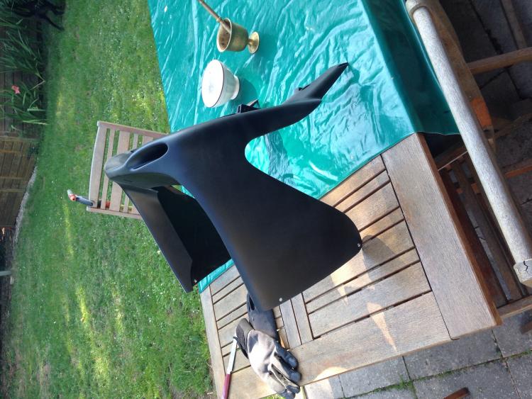

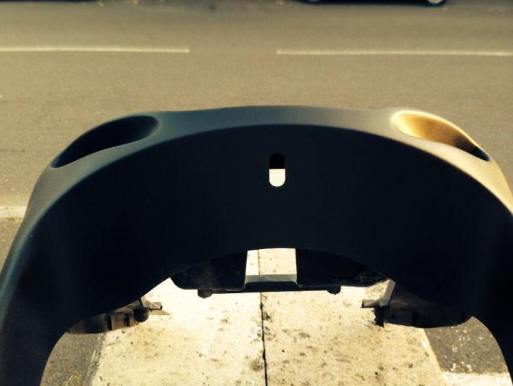

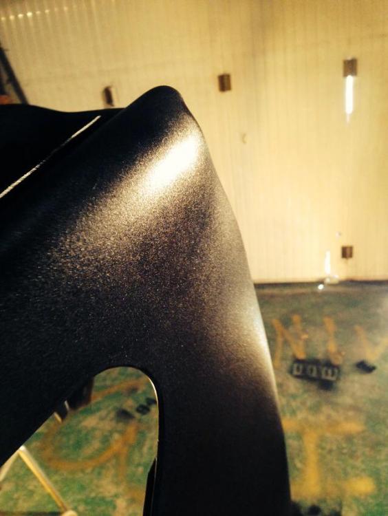

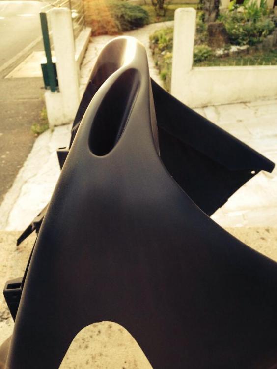

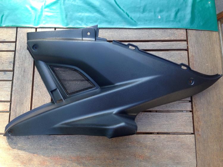

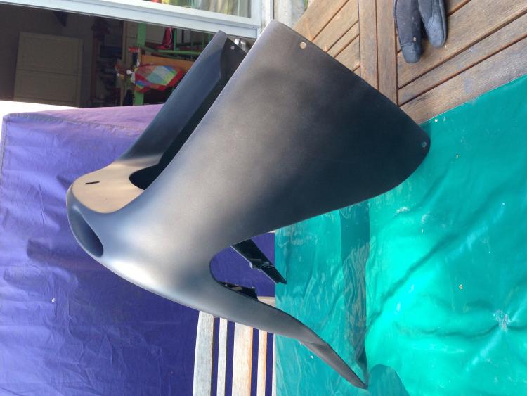

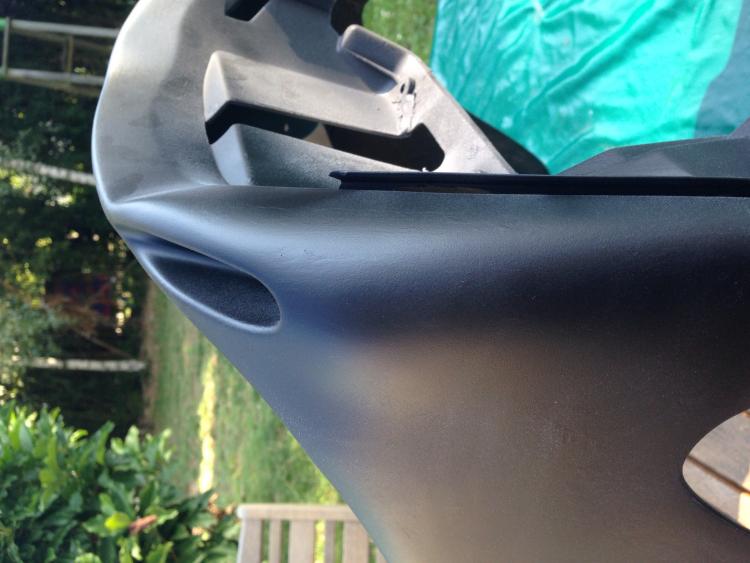

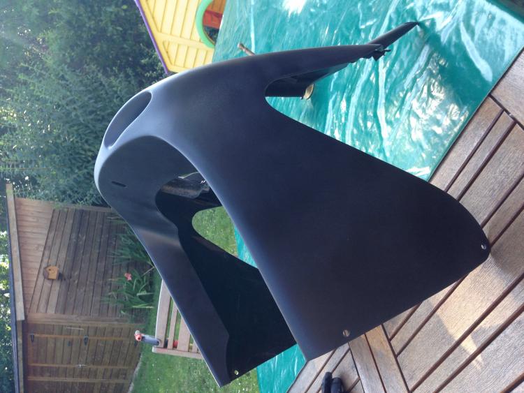

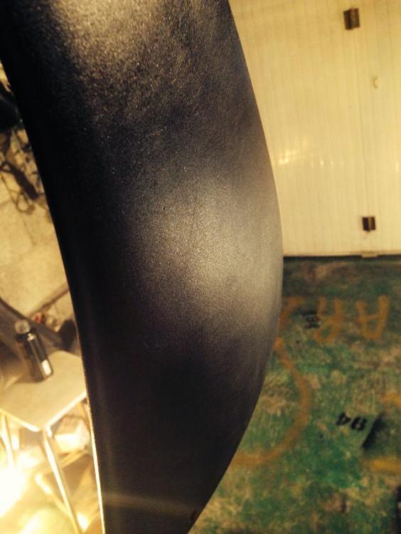

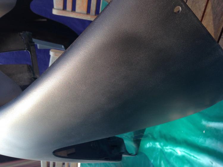

GoProto 13 Posté(e) le 27 juillet 2014 Auteur Signaler Partager Posté(e) le 27 juillet 2014 Voilà le taf, il reste de la poussière de vernis sur le gros cache. Les deux petits ne sont pas vernis. 1 Lien vers le commentaire Partager sur d’autres sites More sharing options...
Warrick Posté(e) le 27 juillet 2014 Signaler Partager Posté(e) le 27 juillet 2014 joli taf surtout sur les aile Z continu :) Lien vers le commentaire Partager sur d’autres sites More sharing options...
kyo2000 Posté(e) le 27 juillet 2014 Signaler Partager Posté(e) le 27 juillet 2014 sympa, mais ça fait plus noir matte ;) Lien vers le commentaire Partager sur d’autres sites More sharing options...

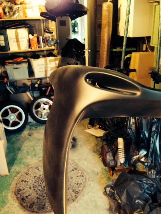

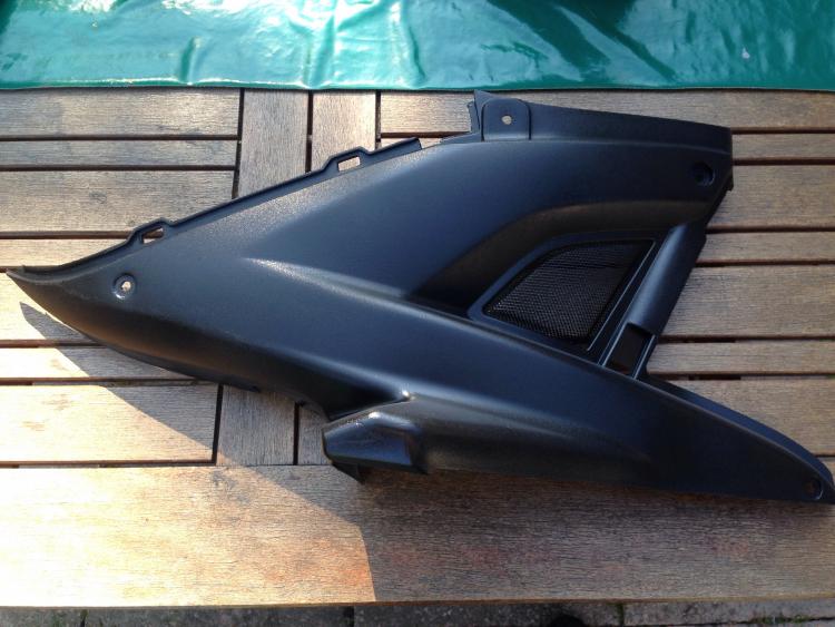

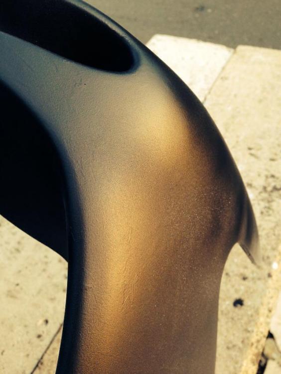

GoProto 13 Posté(e) le 28 juillet 2014 Auteur Signaler Partager Posté(e) le 28 juillet 2014 (modifié) Bah oui, c'est noir matt, mais hier j'ai eu une surprise avec le bas de caisse, je l'ai nettoyé avec une spatule, il y avait deux centimètre de crasse solidement fixée sous le bas de caisse et à l'intérieur... 8-) Je me demande si je vais pas repeindre aussi le bas de caisse en noir matt, il est rayé un peu. Comme ça toutes les parties noirs seraient en mat, et le reste en bleu brillant. Vous en pensez quoi ? :) Modifié le 28 juillet 2014 par GoProto 13 Lien vers le commentaire Partager sur d’autres sites More sharing options...
Warrick Posté(e) le 28 juillet 2014 Signaler Partager Posté(e) le 28 juillet 2014 moi je trouve que ce serai super comme couleur noir mat et bleu ça va bien ensemble Lien vers le commentaire Partager sur d’autres sites More sharing options...
flostunt76 Posté(e) le 28 juillet 2014 Signaler Partager Posté(e) le 28 juillet 2014 je suis beau boulot Lien vers le commentaire Partager sur d’autres sites More sharing options...
GoProto 13 Posté(e) le 28 juillet 2014 Auteur Signaler Partager Posté(e) le 28 juillet 2014 Ouai, par contre ce serait un bleu brillant. Je vais peut-être faire ça, je vais voir au remontage si c'est choquant ou pas que le bas de caisse soit brillant. Lien vers le commentaire Partager sur d’autres sites More sharing options...
kyo2000 Posté(e) le 29 juillet 2014 Signaler Partager Posté(e) le 29 juillet 2014 Bah oui, c'est noir matt, mais hier j'ai eu une surprise avec le bas de caisse, je l'ai nettoyé avec une spatule, il y avait deux centimètre de crasse solidement fixée sous le bas de caisse et à l'intérieur... 8-) Je me demande si je vais pas repeindre aussi le bas de caisse en noir matt, il est rayé un peu. Comme ça toutes les parties noirs seraient en mat, et le reste en bleu brillant. Vous en pensez quoi ? :) Ah ok je pensais que c'était à la base un noir brillant mdr :P oui je ferais aussi le bas de caisse noir mate . et avec du bleu brillant ça devrais être sympa ^^ Lien vers le commentaire Partager sur d’autres sites More sharing options...
GoProto 13 Posté(e) le 29 juillet 2014 Auteur Signaler Partager Posté(e) le 29 juillet 2014 Merci pour ton avis, je pense aussi que ça peut-être pas mal. ;) Lien vers le commentaire Partager sur d’autres sites More sharing options...
kyo2000 Posté(e) le 30 juillet 2014 Signaler Partager Posté(e) le 30 juillet 2014 ;) oui ça va bien rendre :cool2: Lien vers le commentaire Partager sur d’autres sites More sharing options...

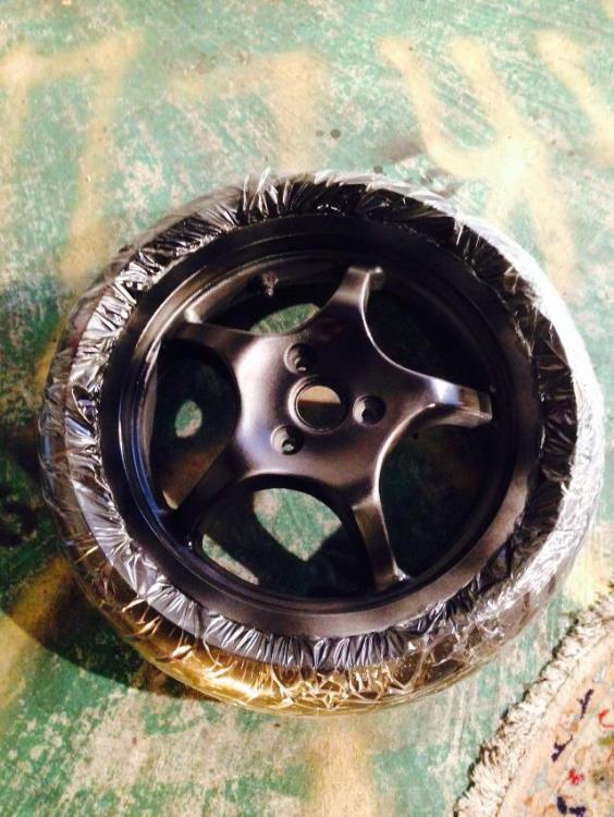

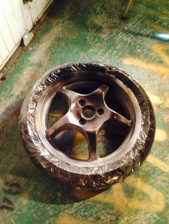

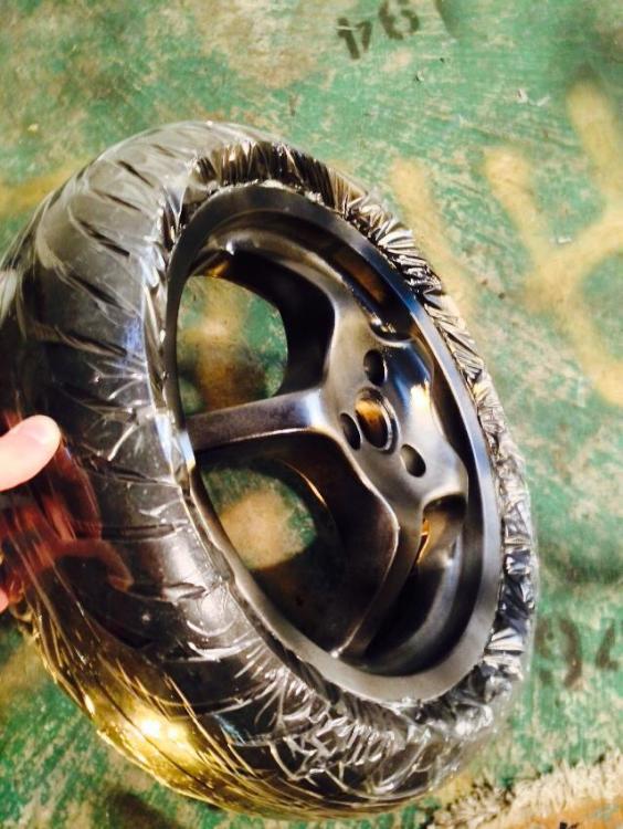

GoProto 13 Posté(e) le 8 août 2014 Auteur Signaler Partager Posté(e) le 8 août 2014 Ce soir j'ai continué les jantes, celle de l'arrière est finie presque, plus qu'à peindre. Celle de l'avant est plus relou à faire, donc il reste quelques éclats de peinture grise à enlever. je pense que fin aout le scooter sera remonté, il me reste que les jantes et du nettoyage rapide à faire, ça devrait aller vite une fois les jantes prêtes. :) J'ai hate sérieux. ^^ Sinon j'ai voulu dévisser la bavette pour repeindre en noir les têtes des vis qui rouillaient, mais elles ont cassées, du coup je me suis pas pris la tête, j'ai percé et j'ai fixé ma plaque dedans. :lol: Lien vers le commentaire Partager sur d’autres sites More sharing options...

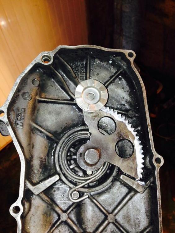

GoProto 13 Posté(e) le 9 août 2014 Auteur Signaler Partager Posté(e) le 9 août 2014 (modifié) De nouveau, problème... ^^ Je m'explique, j'ai voulu remonté le carter de kick, donc je mets le plus petit engrenage neuf à sa place, je vais pour visser le carter et là, malheur... 1 vis sur 2 accroche pas. Tous les filetages sont foirés. Je vais devoir les reprendre en achetant un tourne à gauche, des tarauds et de l'huile de coupe... L'engrenage le plus haut est neuf : Bon, je mets les quelques vis en place, je kick, et là le kick ne remonte qu'à moitié en faisant du bruit, on entends les dents toucher... Donc je démonte et remonte 15 fois et rien n'y fait, je mets le joint de carter, et c'était mieux. Quelqu'un pour me donner une piste, parce que même en forçant, j'ai du mal à faire revenir le kick en haut, ça craque ? Sinon, j'ai attaqué la jante arrière, le rendu ne sera pas parfait, mais ce sera équivalent aux carénages je pense. Donc honnête par rapport au prix que j'y ai mis. :) Voilà quelques photos pendant la peinture, pour le moment, elle sèche un peu, je repasserait un coup de bombe plus tard parce que j'arrive pas à bien voir tant que c'est pas sec. En tout cas, ça me semble pas trop mal partit. Modifié le 9 août 2014 par GoProto 13 Lien vers le commentaire Partager sur d’autres sites More sharing options...
Warrick Posté(e) le 9 août 2014 Signaler Partager Posté(e) le 9 août 2014 pas mal la couleur faudrait voir avec la lumière du jour Lien vers le commentaire Partager sur d’autres sites More sharing options...
S1629 Posté(e) le 10 août 2014 Signaler Partager Posté(e) le 10 août 2014 pose d'abord tous les hélicoils et après tu verras pour le kick.... Lien vers le commentaire Partager sur d’autres sites More sharing options...
