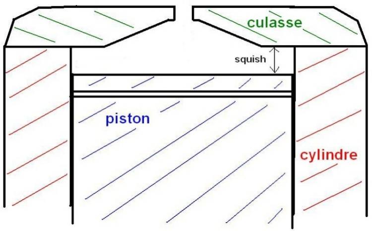

patou80 Posté(e) le 18 juin 2014 Signaler Posté(e) le 18 juin 2014 en fait ji pense , il y aurai pas un squich à faire ? ( j'en n'est jamais fait donc je ne peut pas dire ) mais peut être que la bougie tape sur le piston quand le piston monte et sa empéche qui démarre .. ( je dit sa , mais je ni connais rien en squich , goproto peut , peut être m'éclairé sur sa :) )
jimmy@ Posté(e) le 18 juin 2014 Signaler Posté(e) le 18 juin 2014 en fait ji pense , il y aurai pas un squich à faire ? ( j'en n'est jamais fait donc je ne peut pas dire ) mais peut être que la bougie tape sur le piston quand le piston monte et sa empéche qui démarre .. ( je dit sa , mais je ni connais rien en squich , goproto peut , peut être m'éclairé sur sa :) ) c'est l'ecart entre le bord de la culasse et le piston .

patou80 Posté(e) le 19 juin 2014 Signaler Posté(e) le 19 juin 2014 squish10.jpg c'est l'ecart entre le bord de la culasse et le piston . oui je sais ce que c'est un squich , mais par exemple si je monte un kit 70 alu mxs et que je ne fait aucun réglage ( squich ) c'est possible que le culot touche le piston ou la culasse ? C'est sa que je voulais dire .. car d'après ce que j'ai compris sur les squich si il n'est pas bon il faut ajouter un autre joints d'embase ou un truc dans le genre . moi oui , car souvent sa merde sans l'embout .

jimmy@ Posté(e) le 19 juin 2014 Signaler Posté(e) le 19 juin 2014 oui je sais ce que c'est un squich , mais par exemple si je monte un kit 70 alu mxs et que je ne fait aucun réglage ( squich ) c'est possible que le culot touche le piston ou la culasse ? C'est sa que je voulais dire .. car d'après ce que j'ai compris sur les squich si il n'est pas bon il faut ajouter un autre joints d'embase ou un truc dans le genre . moi oui , car souvent sa merde sans l'embout . le piston ne touche pas , mais chaque kit ( en général en alu mono segment) à une valeur differante . faut le bon ecart (ex:0.7 mm ) pour la fiabilité . les cales servent a monté ou descendre le cylindre j'usqu'a la bonne valeur .
