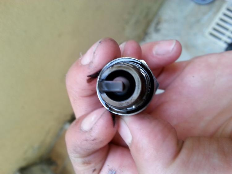

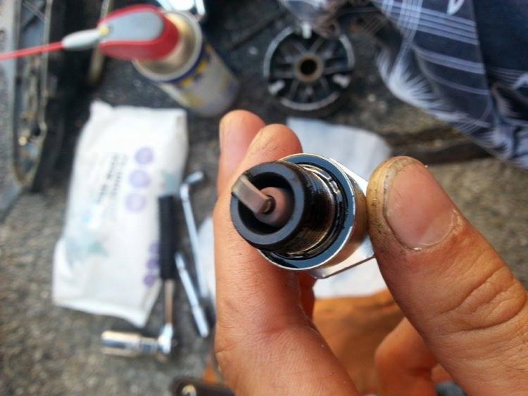

après ma bougie est marron (photo en bas)
